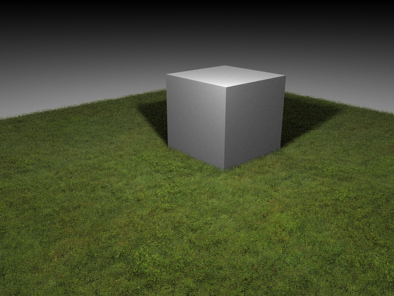

niente hair e niente displacement
ho realizzato l'erba col metodo dei piani alpha, semplice e con buoni risultati!

saresti così gentile da mostrarmi un esempio o qualche buona textures (free)? anche con msg privato non so...la mia erba (non ho hair purtroppo) è sempre troppo piatta :/
grazie in anticipo e complimenti ancora!
Re: prima volta con AR3
puoi utilizzare diversi piani,a differenti altezze, diversi tipi di texture scalate e orientate con angolazioni diverse, tutto questo aumenterà i tempi di render ma il risiltato sarà ottimo!
buon lavoro
mi metto subito a testarlo
