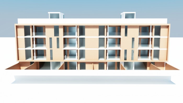

ciao a tutti, credo che l'argomento sia già stato trattato in precedenza ma non sono riuscito a trovare risposte usando il tasto cerca...
devo effettuare dei render con vray utilizzando dei modelli (palazzine residenziali) realizzati in autocad.
Per esportare da autocad nessuno problema (settaggi facetres=10 esportazione .3ds tramite il comando 3dsout etc etc)
Ho difficoltà invece con l'assegnazione dei materiali: perchè i materiali applicati sui solidi importati da autocad si comportano in maniera diversa rispetto ai materiali applicati sui solidi creati direttamente in c4d?
sapreste consigliarmi qualche link o tutorial che tratti l'argomento ?
purtroppo non posso postare immagini comparative perkè sto in ufficio ,posto solo un render , stasera aggiungo qualcosa...
Grazie

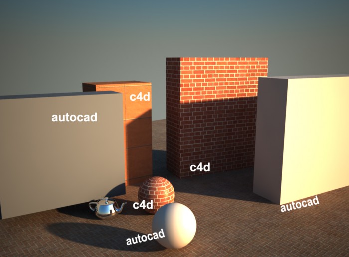

per i materiali ho utilizzato quelli reperibili nella sezione materiali di questo sito.
Allego immagine e file per aiutarvi a comprendere qual'è il mio problema....
ho creato in autocad dei solidi simili a quelli gia esistenti nella scena (Gamma explanation ) ed ho assegnato gli stessi materiali dei solidi modellati in c4d gia appertenenti a quella scena.
Il risultato parla da sè : sui solidi creati in autocad il materiale non ....c'è...
ho provato a cambiare la proiezione da uvw a cubic ma.....ancora peggio
come ho detto ho allegato il file per farvi fare una prova
in attesa di una qualche notizia vi auguro un buon proseguimento di serata
grazszie
Gamma Explanation Files.zip
(1.08 MiB) Scaricato 104 volte

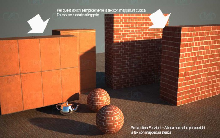

Allinea ed inverti le normali dovresti risolvere... cmq devi vedere le impostazioni di esportazione.
Ettore.
