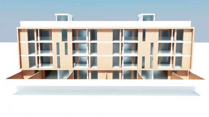

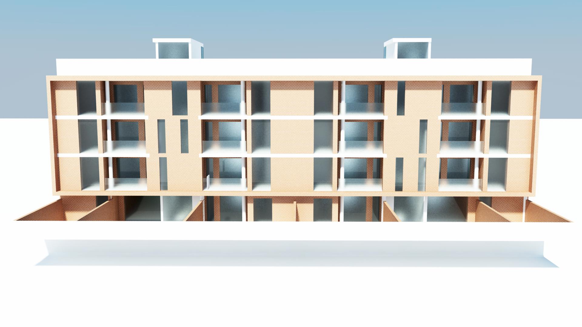

devo effettuare dei render con vray utilizzando dei modelli (palazzine residenziali) realizzati in autocad.
Per esportare da autocad nessuno problema (settaggi facetres=10 esportazione .3ds tramite il comando 3dsout etc etc)
Ho difficoltà invece con l'assegnazione dei materiali: perchè i materiali applicati sui solidi importati da autocad si comportano in maniera diversa rispetto ai materiali applicati sui solidi creati direttamente in c4d?
sapreste consigliarmi qualche link o tutorial che tratti l'argomento ?
purtroppo non posso postare immagini comparative perkè sto in ufficio ,posto solo un render , stasera aggiungo qualcosa...
Grazie

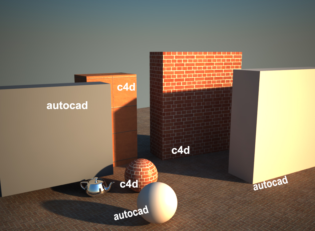

Allego immagine e file per aiutarvi a comprendere qual'è il mio problema....
ho creato in autocad dei solidi simili a quelli gia esistenti nella scena (Gamma explanation ) ed ho assegnato gli stessi materiali dei solidi modellati in c4d gia appertenenti a quella scena. Il risultato parla da sè : sui solidi creati in autocad il materiale non ....c'è...
ho provato a cambiare la proiezione da uvw a cubic ma.....ancora peggio
come ho detto ho allegato il file per farvi fare una prova
