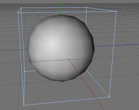

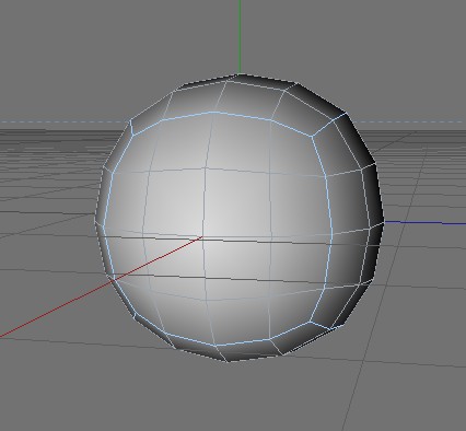

ciao a tutti,
è una domanda stupidissima, ma il fatto è che dopo un anno dall'installazione di cinema ho formattato il pc e quindi ora ho problemi con alcune cosette che ho dimenticato strada facendo, come ad esempio nelle due immagini che posterò....mi aiutate che nn ricordo proprio dove sbattere la testa per avere le impostazioni come nella seconda immagine :(

Certo, vai nel menu STRUMENTI e DISATTIVA EDITING ISOLINEE, se usi c4d in italiano trovi "usa editing isolinee"..
Dovrebbe essere ALT+A credo...

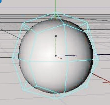

però ora il problema è che mi rimane un cubo e non come nella prima immagine postata :D

E' ovvio, perchè l'immagine che porti ad esempio non è ottenuta da un cubo, o per lo meno, forse in origine lo era, ma possedeva sicuramente almeno 2 suddivisioni per faccia. Inoltre è stato deformato per avere una forma sferica.

bè certo io prendo un cubo e lo rendo editabile poi inserendolo in un hyper vorrei avere il risultato della prima immagine per modellare un volto, diciamo che lo uso per semplificarmi le operazioni, ma nn ricordo proprio dove dovevo mettere mano :(

Ribadisco che per ottenere quel risultato il cubo va suddiviso. Per avere quella particolare forma devi suddividerlo utilizzando lo strumento Suddividi dal menu Funzioni, spuntando la casella Hypernurbs e settando le divisioni a 1. Ovviamente, tutto ciò, dopo aver reso il cubo editabile ed aver selezionato la modalità Selezione Poligoni.

ti ho praticamente descritto la procedura... forse non l'hai seguita bene... la rispiego più dettagliatamente:
  • Inserisci una primitiva Cubo
  • Rendi il cubo editabile (premendo C)
  • Vai in modalità selezione poligoni (5° pulsante dal basso nella toolbar a sinistra)
  • Menu Funzioni -> Suddividi
  • Nella finestrella che appare, metti Suddivisioni=1 e spunta Hypernurbs.
  • Hai ottenuto la mesh della tua prima immagine
  • Inserisci la mesh in un hypernurbs.
Spero sia chiaro, stavolta ;)
