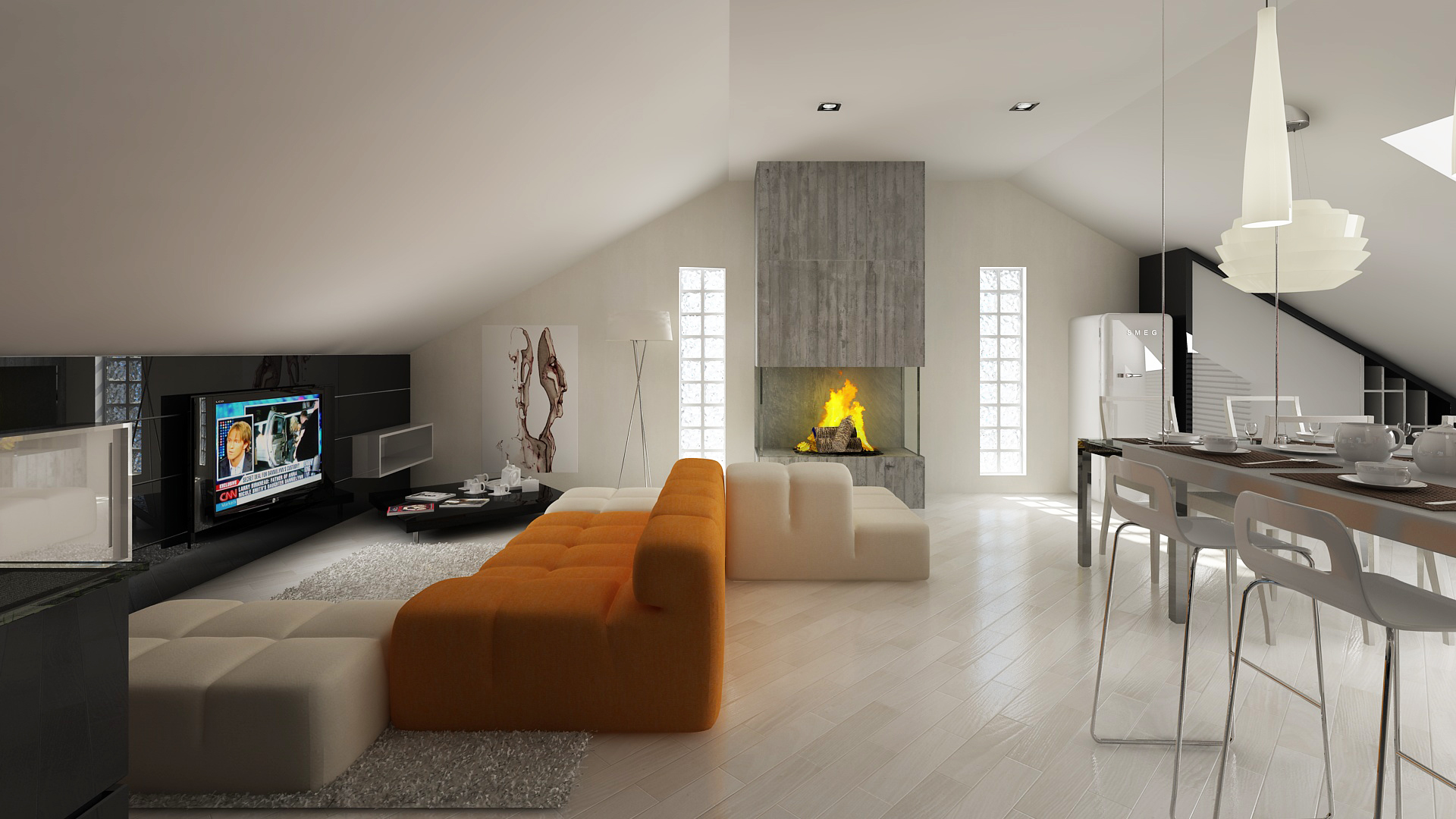

Vi posto un paio d'immagini chiedendovi secondo voi qual'è il migliore set d'illuminazione da consegnare al cliente.
I materiali sono ancora da rivedere.
Parametri generali:
AA adptive dmc filtro sinc 1-6-0.005
IR -3-2 hsub 100 isamp 50
LC 1000
CM expo
Def 1 Illuminazione:
Phsun+phsky giusto per avere le ombre delle feritoie
4 Area: 2 Feritoie, 1 dx finestra cucina, 1 dietro dx perpedicolare al quadro dell'immagine. 5 IES faretti cucina.
L'immagine risulta poco contrastata anche perchè la luce dietro la camera smorza i chiaroscuri. (quella che il cliente preferisce ma che da un punto di vista realtà non è il massimo)
Tempo 24 minuti @ 1920x1080
Def 1.1 Illuminazione
5 Area: 2 Feritoie, 1 dx della finestra cucina, 1 Parallela al controsoffito (no aff.diff. no tr.refra.) 1 bassa intesità parallela al camino di colore giallo.
Questa soluzione secondo me è nettamente migliore, non ci sono chiaroscuri reali però il senso di profondità c'è.
Tempo 29 minuti @ 1920x1080
Secondo voi qual'è la migliore da consegnare.

veramente belli

_____la prima______
buon lavoro
ciao_____

esablone ha scritto:grazie mz, in realtà def 1.1 è già un mix, io e il cesgimami siamo stati un paio di giorni a disquisire su quale fosse la scelta migliore.. ed ovviamente il cesgimami che è un fanatico dei chiaroscuri non ti dico manco lo show che ha fatto... grazie ces.

Ciao è buon lavoro, ah dimenticavo cambierei un tantino la colorazione del fuoco, il pavimento è stupendo, come il resto.

anch'io quoto la prima.
a voler trovare il pelo nell'uovo non mi fanno impazzire i due corpi illuminanti che si "sovrappongono" sulla destra. e la lampada sul fondo si "spalma" forse un po' troppo con la parete.

Io opterei x la seconda... Così com'è x la stampa e magari x la visualizzazione a monitor una correzione alle curve con PS ...
