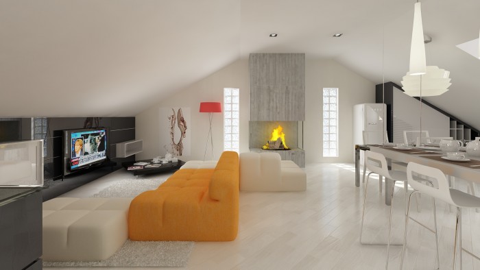

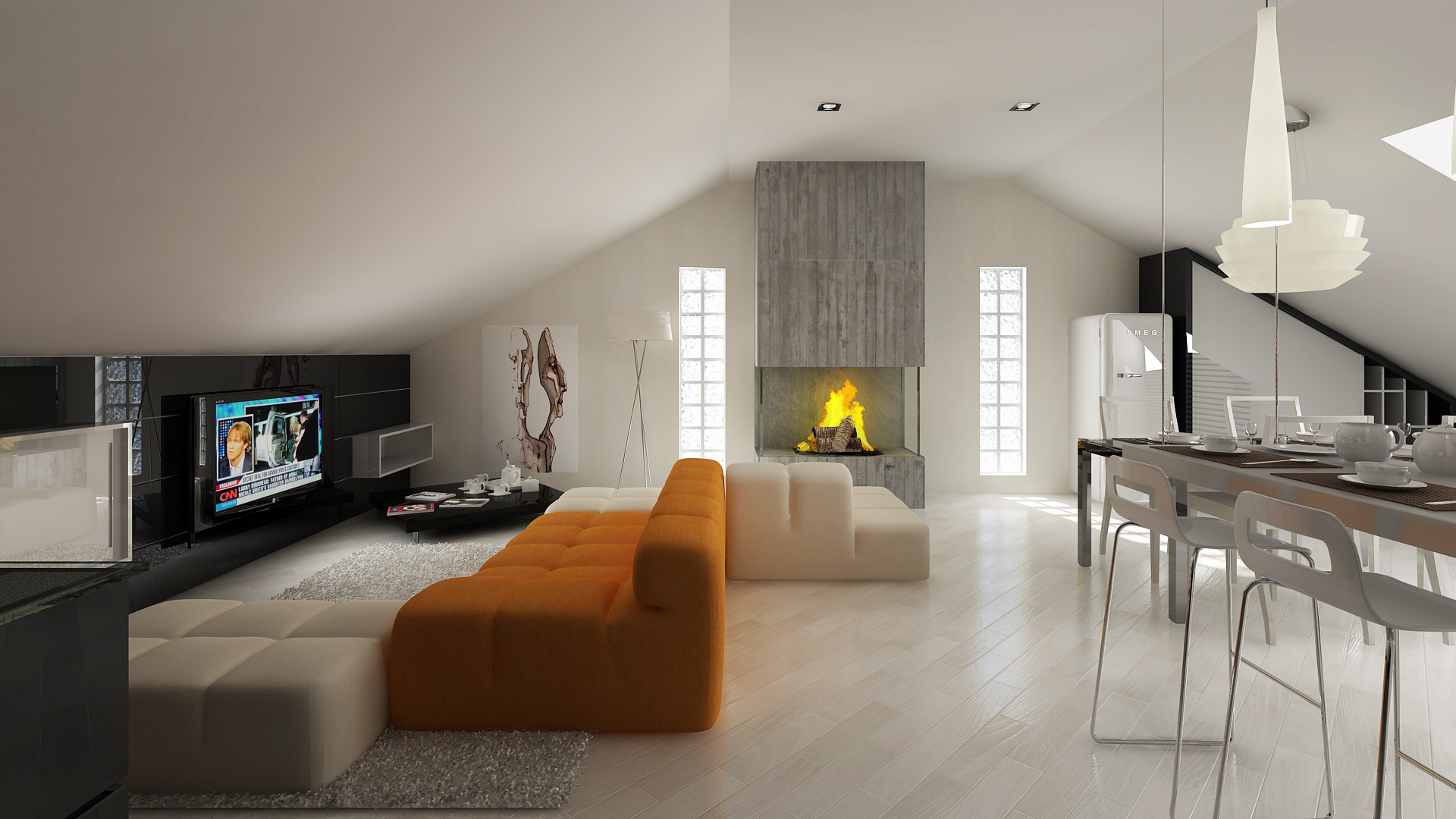

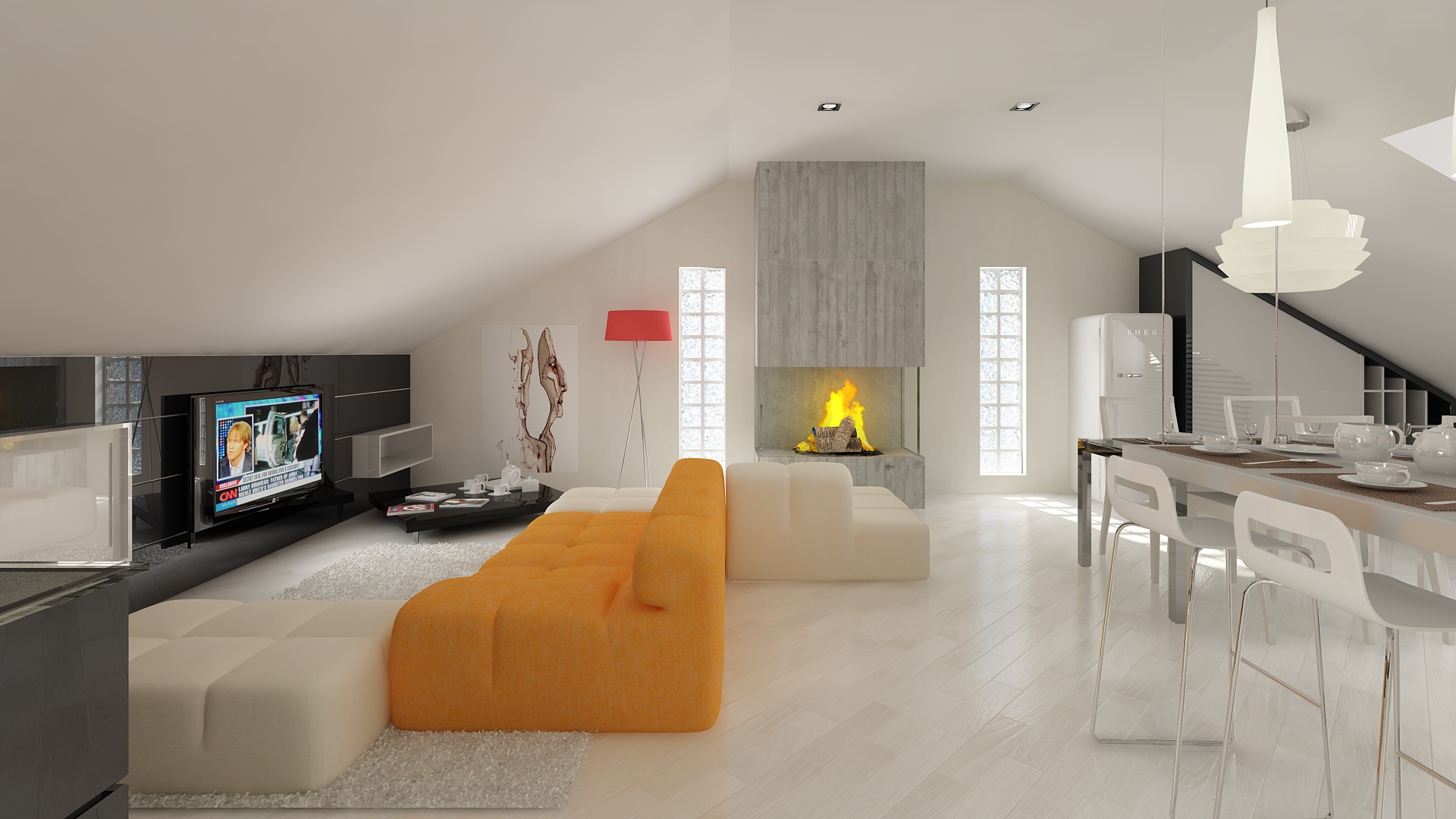

Ciao a tutti.
Vi posto un paio d'immagini chiedendovi secondo voi qual'è il migliore set d'illuminazione da consegnare al cliente.
I materiali sono ancora da rivedere.
Parametri generali:
AA adptive dmc filtro sinc 1-6-0.005
IR -3-2 hsub 100 isamp 50
LC 1000
CM expo
Def 1 Illuminazione:
Phsun+phsky giusto per avere le ombre delle feritoie
4 Area: 2 Feritoie, 1 dx finestra cucina, 1 dietro dx perpedicolare al quadro dell'immagine. 5 IES faretti cucina.
L'immagine risulta poco contrastata anche perchè la luce dietro la camera smorza i chiaroscuri. (quella che il cliente preferisce ma che da un punto di vista realtà non è il massimo)
Tempo 24 minuti @ 1920x1080
Def 1.1 Illuminazione
5 Area: 2 Feritoie, 1 dx della finestra cucina, 1 Parallela al controsoffito (no aff.diff. no tr.refra.) 1 bassa intesità parallela al camino di colore giallo.
Questa soluzione secondo me è nettamente migliore, non ci sono chiaroscuri reali però il senso di profondità c'è.
Tempo 29 minuti @ 1920x1080
Secondo voi qual'è la migliore da consegnare.
Ettore.

Dimenticavo. i 2sidemat non incidono sull'illuminazione generale.

bellissimi....non sapendo cosa c'e' dietro la camera come architettura, e' piu credibile la prima, vista la conformita' della stanza...mi piace molto anche la seconda, piu chiara, sarebbe preferibile un mix tra le due...
veramente belli

grazie mz, in realtà def 1.1 è già un mix, io e il cesgimami siamo stati un paio di giorni a disquisire su quale fosse la scelta migliore.. ed ovviamente il cesgimami che è un fanatico dei chiaroscuri non ti dico manco lo show che ha fatto :P ... grazie ces.

_____la prima______

Io preferisco la prima, la seconda sembra un po piatta, ma è solo il mio punto di vista.
Ciao è buon lavoro, ah dimenticavo cambierei un tantino la colorazione del fuoco, il pavimento è stupendo, come il resto.

molto belle, complimenti, anche nel gusto dell'arredo .
anch'io quoto la prima.
a voler trovare il pelo nell'uovo non mi fanno impazzire i due corpi illuminanti che si "sovrappongono" sulla destra. e la lampada sul fondo si "spalma" forse un po' troppo con la parete.

Ciao Ettore! Ottimo lavoro, mi piacciono molto !!
Io opterei x la seconda... Così com'è x la stampa e magari x la visualizzazione a monitor una correzione alle curve con PS ...
