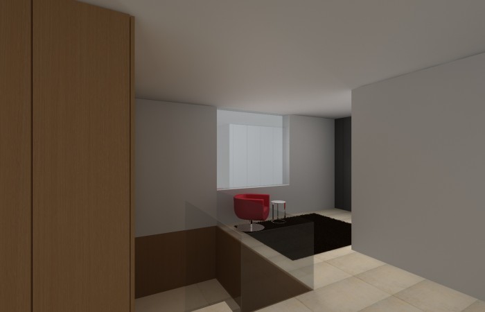

allora questo è un primo risultato...solo che mi rimane sempre il problema del fatto che attraverso il vetro della scala vedo i pixel...
e non so come risolvere.
intanto che te ne pare? :D

rispetto al primo render i miglioramenti ci sono :)
l'illuminazione è ancora da rivedere
per quanto riguarda il vetro è un problema di materiale, posta i suoi parametri
dovresti dettagliare maggiormente il parapetto in cristallo ad esempio con una struttura...con un mancorrente.... cosi' è poco reale

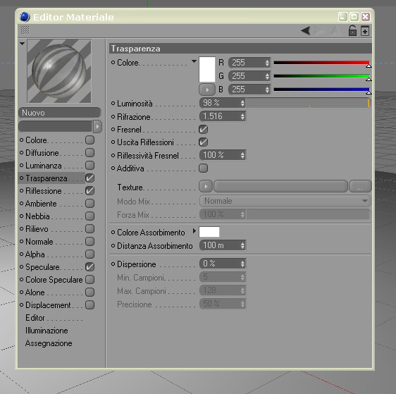

fai una prova veloce creando questo materiale
ciao_________
