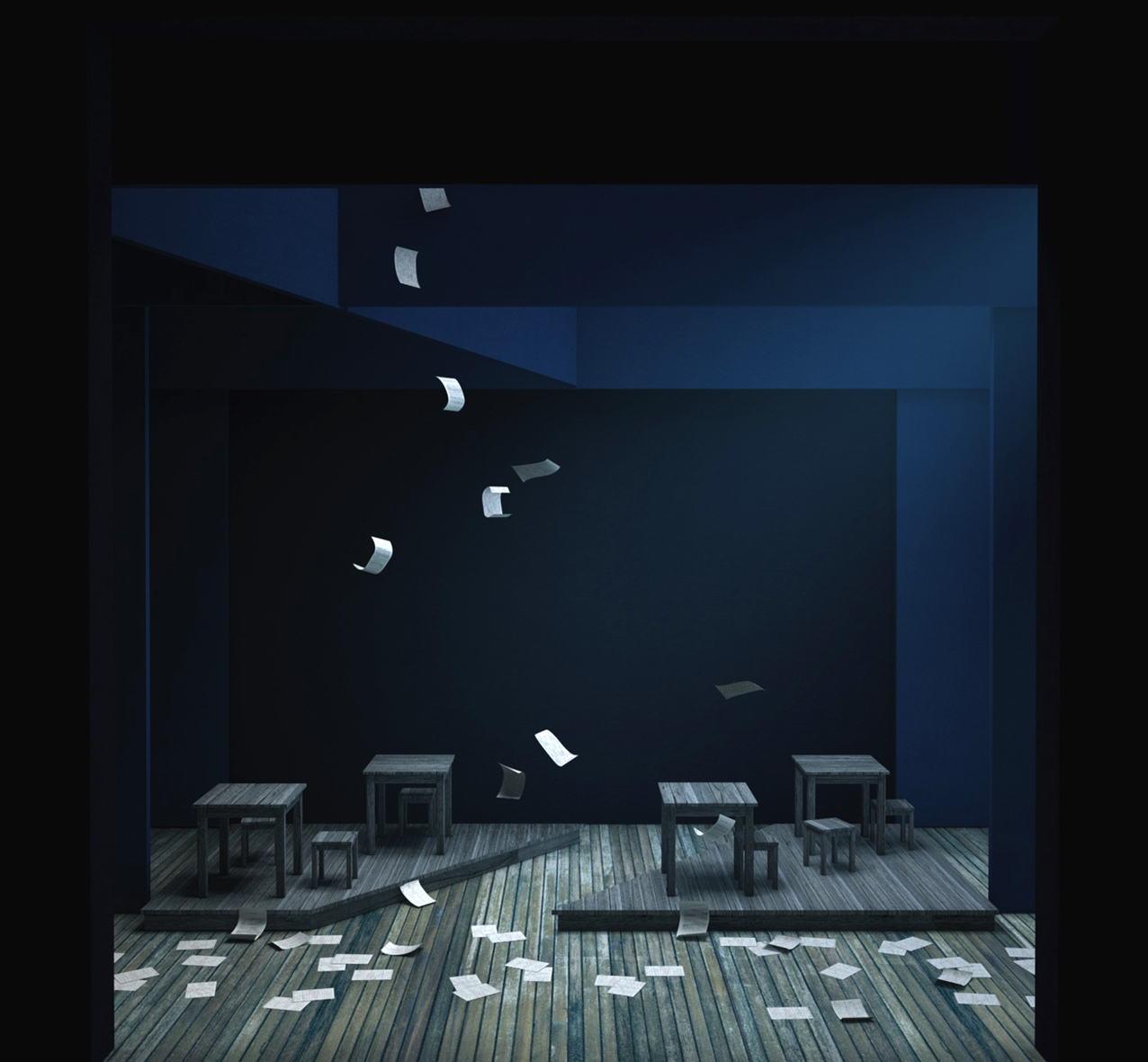

sto cercando di migliorare la tex delle quinte (che é stoffa applicata a pannelli) e la tex dei fogli.
X Gloria: lo spettacolo è DISPETTO D'AMORE e ti consiglio di andare sul sito dello scenografo che lo ha realizzato... www.domenicofranchi.com. Il mio obiettitivo è quello di far capire quanto sia importante Cinema4D per il mondo del teatro. Rispetto ad un bozzetto 2D si aprono mille soluzioni.

Re: bozzetto 3D
posto un'altra prova anche se non sono affatto contento. Tex e atmosfera non mi convincono ancora. Le luci sono semplicisime:
1) Luce area dall'alto parallela al palco colore bianco, intensità 280, decadenza lineare e ombra area al 110%.
2) Luce area da sx perpendicolare al palco colore azzurro, intensità 180, decadenza lineare e no omra.
3) Luce spot da sx in diagonale dall'alto verso il basso per illuminare i fogli di color bianco, intensità 28%, no ombra e in scena escludo tutto tranne i fogli.
4) Luce spot da sx in diagonale dall'alto verso il basso sul fondo della scena di color azzurro scuro, intensità 28%, luce visibile e ombra area al 120%.
Il tutto condito da una GI con parametri standard.... per ora.

Re: bozzetto 3D
il wip prosegue, complimentoni, la luce mi piace un sacco.
ho notato una differenza nell'inquadratura del bozzetto rispetto a quella render, e il palco, nel primo, sembrerebbe più ampio e alto.
è intenzionale? [ammesso che non mi stia sbagliando]

Re: bozzetto 3D
per ottenere la prospettiva del bozzetto disegnato non avrei più il boccascena dritto.
Ottenendo un'immagine assai deformata.
Grazie ancora in queste feste sistemo un poco di cose che non mi piacciono.
