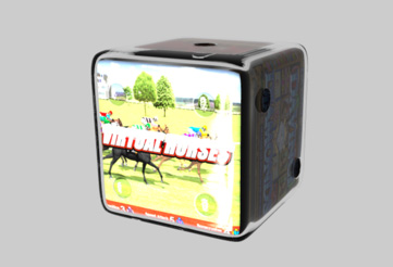

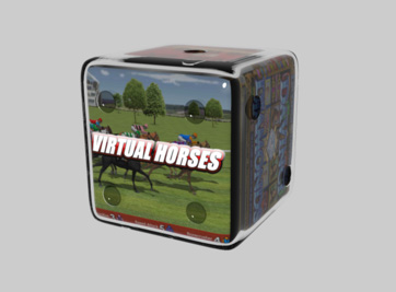

Re: creare questa scena
Messaggio da wargo »
ecco il mio primo rendering, nella seconda ci sta solo uno sky, nella prima ho provato a mettere un'area light rettangolare davanti, pero il risultato è che satura i colori invece di vedere il rettangolo bianco
da dove metto le visible lights?
Messaggi: 4888
Messaggio da nexzac »
Il materiali mi sembra che ti sia venuto bene...dovesti usare almeno un paio di luci poi le posizioni in modo che si vedano nella riflessione del cubo. Terrei anche il cielo, il "pavento" vedi tu...xche nn mi sembra che siano le ombre nel filmato...magari con i vari
tag compositing ti metti il tuo sfondo tutto bianco :)
Nei dettagli delle luci trovi le opzioni x mostrare la luce sia nel render che nelle riflessioni :)
