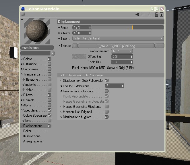

allego i parametri del displacement
master, aumentare la suddivisione intendi portare i valori di "livello suddivisione" tipo a 9/10 ?

ma il valore 40m è un valore corretto? nel senso, quel valore non si dovrebbe riferire alla distanza che intercorre dalla parte più in profondità a quella più in rilievo del materiale?
Perchè a me il displacement non riesce mai benissimo... :?

In realtà è un valore un po elevato morph, specialmente tenendo conto che la percentuale applicata è abbastanza bassa. Ma il tutto va riferito al livello di suddivione del muro a cui è applicato, alla bontà e alla risoluzione dell'immagine utilizzata, all'angolazione rispetto alla telecamera e altre cosucce di questo tipo. Alla fine cmq quel che conta è il risultato che ci è prefissi di ottenere per cui i valori applicati lasciano un po il tempo che trovano. Come al solito bisogna provare provare....provare

in ogni caso, quel 40m non dovrebbe indicare 40 metri? o m significa altro?... :)

Yes... Ma più che metri parlerei di unità. Quelle che usa cinema internamente e che noi possiamo chiamare di volta in volta metri, cm o pincopallino. Ma ti ripeto è un discorso molto relativo. Se applichi uno scostamento di un'unità su una superfice di mille unità o se applichi sempre un'unità su una superfice di 10 è una cosa diversa :-)
Ad ogni modo cinema non è un cad per cui trai le dovute conclusioni
