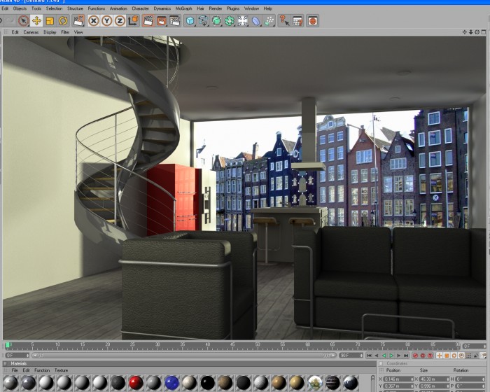

prima prova materiali della vista soggiorno..
le sedie sono un pò scomparse quindi dovro rivedere il materiale stessa cosa per il piano in vetro del tavolino fra i divani
C&C sempre graditi!

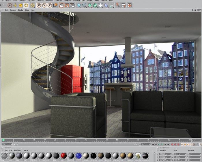

ho aumentato e modificato un minimo l inclinazione della luce infinita....infinita portata a 145 e la luce area a 130
ricontrollato un pochino i materiali
gli artefatti sul soffitto spero siano dati dai valori bassi della GI...spero...
S___ ha scritto:ho aumentato e modificato un minimo l inclinazione della luce infinita....infinita portata a 145 e la luce area a 130
Bel lavoro in generale...non mi convince il materiale del bordo della scala, la riflessione la trovo troppo netta..magari metti un filo di dispersione, e poi rivedrei l'illuminazione e l'inquadratura...
Ciao Polimar!
grazie del commento dunque ora sto renderizzando un'altra vista
appena finisce controllo il materiale della scala e magari inserisco un pò di dispersione effettivamente è come dici tu...invece per l'inquadratura e l illuminazione cosa consigli??
l'illuminazione è data da una luce infinita che simula il sole e una luce area sul finestrone...

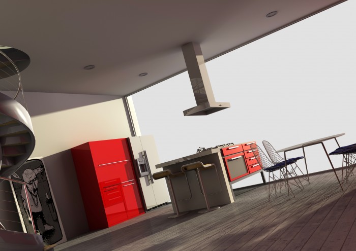

Ciao....per l'inquadratura io tirerei un pò in su la camera aggiungendo anche un pò più di grandangolo, per la luce aumenterei l'intensità, così mi sembra un pò anonima....
ciao, la composizione mi piace, l'illuminazione un po' meno
io alzerei d'intensità la luce solare e forse anche quella area, così è un po' spenta... accorcerei anche le ombre del sole che mi sembrano un po' troppo lunghe, soprattutto rispetto alla foto che hai messo fuori
