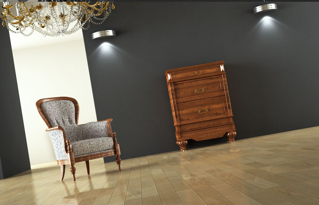

ciao a tutti sono Alberto, questo è il mio primo messaggio sul forum quindi perfavore abbiate pietà di me!
dopo aver fatto il bellissimo corso a Verona dal cd4zone posto la mia prima immaginetta con vray. Gia vedo da solo che c'e' quella bruciatura da sistemare pero' ancora non ho una dimestichezza totale con il color mapping, ma andiamo per gradi, cosa mi consigliereste di ritoccare?
ps. i modelli non sono miei ma mi sono stati gentilmente concessi come esercizio durante il corso e me li sono portati via per provare a rifare il tutto da solo!

benvenuto alberto,bella come immagine,un appunto,non tenere nascosto quella ies dietro il lampadario,o la togli o la sposti,o cambi inquadratura.Rivedrei l'oro del lampadario,rivedrei un pochino lo speculare del pavimento,anche quella bruciatura sulla sedia,che mi piace molto ma abbassala un pochino.per il resto mi piace.Come primo esercizio non male :55 :55

effettivamente sono le stesse cose che ho notato anche io. la luce dietro non va bene perchè non è chiaro da dove arriva... la sposto, e provo anche a sistemare quella bruciadura.
Il pavimento lo faresti più lucido? e il lampadario? io volevo fare quell'oro scuro quasi ottone tu cosa gli faresti?
per ora sto usando ancora la 11 e vray "vecchio" appena posso aggiorno tutto
grazie per il sostegno mi serve proprio :)

io il lampadario lo farei nero lucido,e anche la struttura della sedia.per il pavimento leggermente + lucido ma senza esagerare,non mi piace il tipo di parquet,ma sono gusti

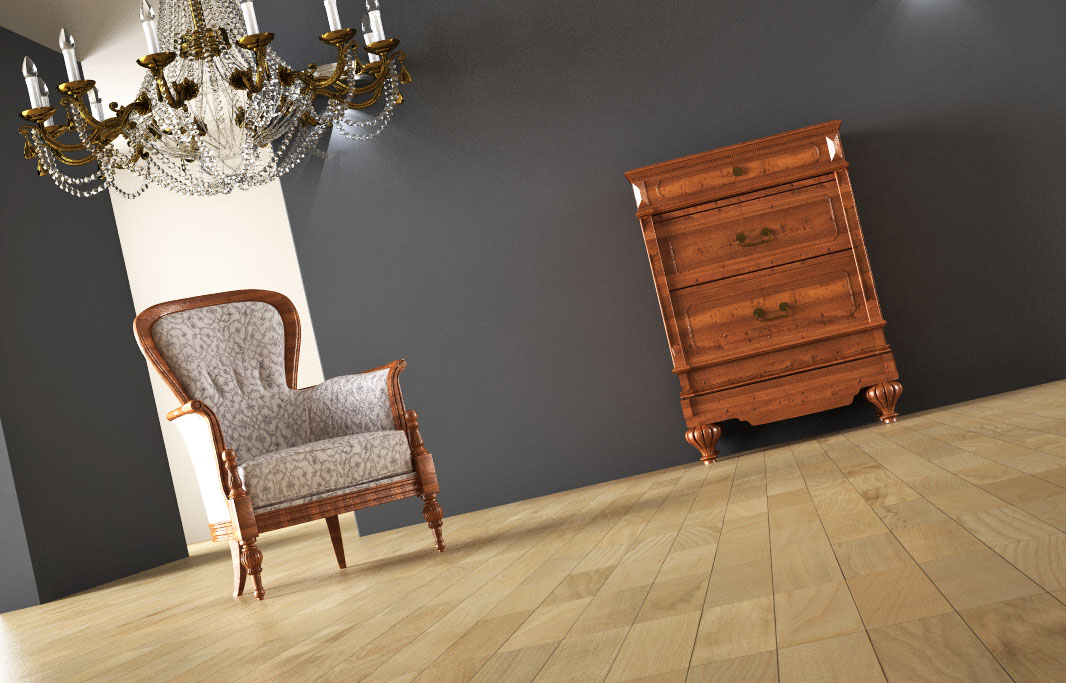

grazie ora mi metto al lavoro, faccio un po' di provo e posto un'altra immagine! giusto per non passare subito dallo sfaticato con il docente che con me è stato anche troppo paziente :lol:

ecco un'altra provetta va meglio?

non male, dacci qualche info in piu. :55 :55
