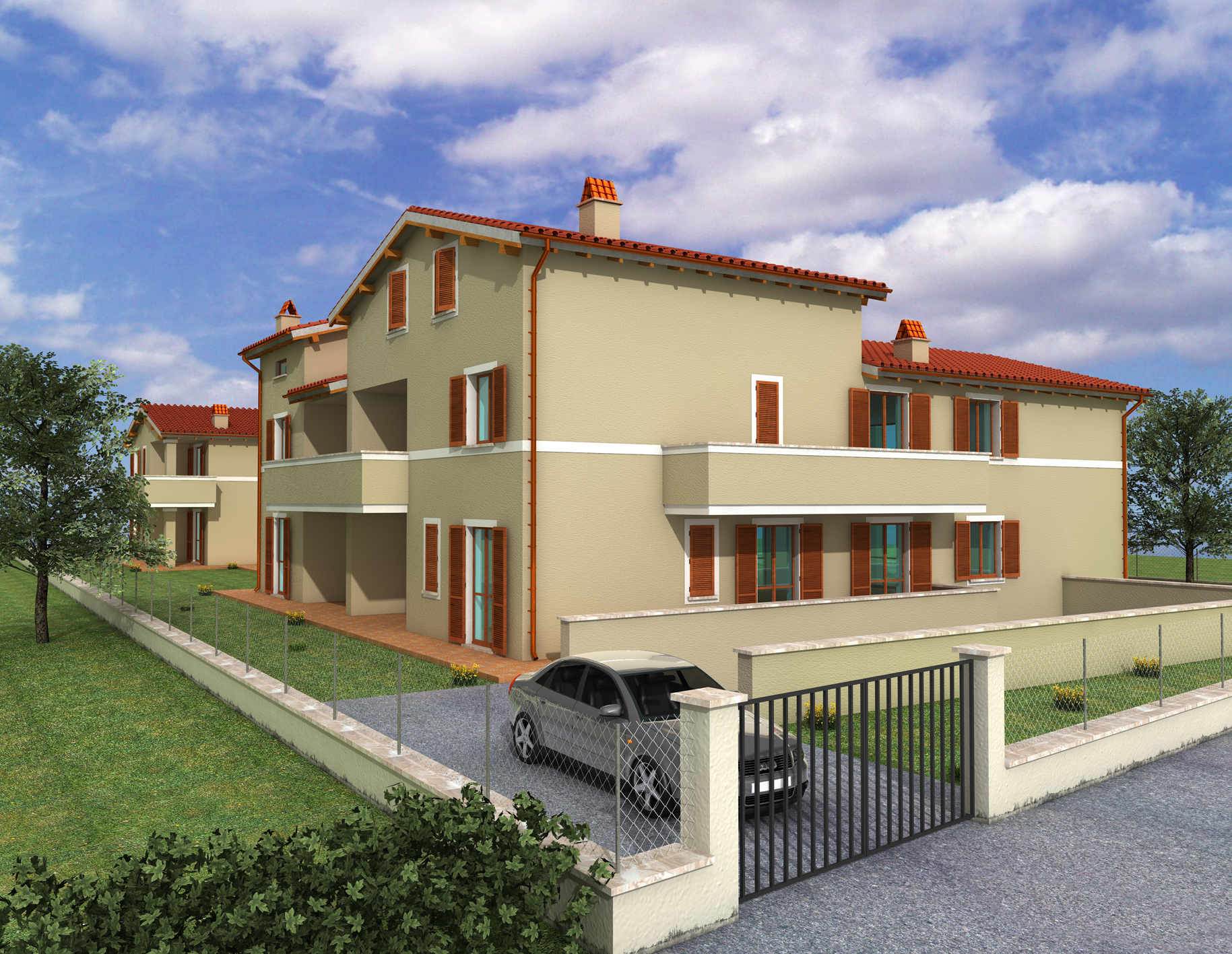

Ho impostato l'IG con i valori 100, 150, 20, 100... in fine gli ho selezionato l'OA con un grigio di partenza molto chiaro.
Le piante gli alberi e la siepe lo trovati in questo sito.
Non sono tanto soddisfatto per il materiale che ho usato per i coppi di copertura e per le gronde e i discendeti (rame).
Re: Un vostro parere...
Si, bello... ma come dice ettore si puo migliorare... sembra troppo stile plastico... magari mettondoci qualche luce in piu o moficando i materiali si puo risolvere il problema :DGaemedor ha scritto:Come ambientazione gli ho dato un oggetto cielo nascosto al rendering, uno sfondo con applicata una immagine (cielo e nuvole)... per l'illuminazione una luce infinita (imostata al 70% di luminosità) con ombra aerea.

come illuminazione mi sembra possa andare bene
la cosa che salta subito all'occhio è la ripetizione dell'erba, dovresti fare in modo di sovrapporre piu' di una texture con grandezze ed angolazioni diverse in modo da risolvere questo difetto
altra cosa è il vetro azzurro delle finestre! impostalo senza colore
poi non so se è una scelta progettuale la recinzione in rete metallica (spero di no), io la toglierei all'istante!
buon lavoro

Per il prato cosa intendi per sovrapporre le texture? creo un nuovo materiale?
Non sono molto bravo nella creazione di materiali.

in questa discussione ho postato il file per la creazione del manto erboso con i piani alphaGaemedor ha scritto:Per il prato cosa intendi per sovrapporre le texture? creo un nuovo materiale?
http://www.c4dzone.com/it/forum/viewtop ... ha&start=8
provalo, ti verrà sicuramente un risultato migliore
