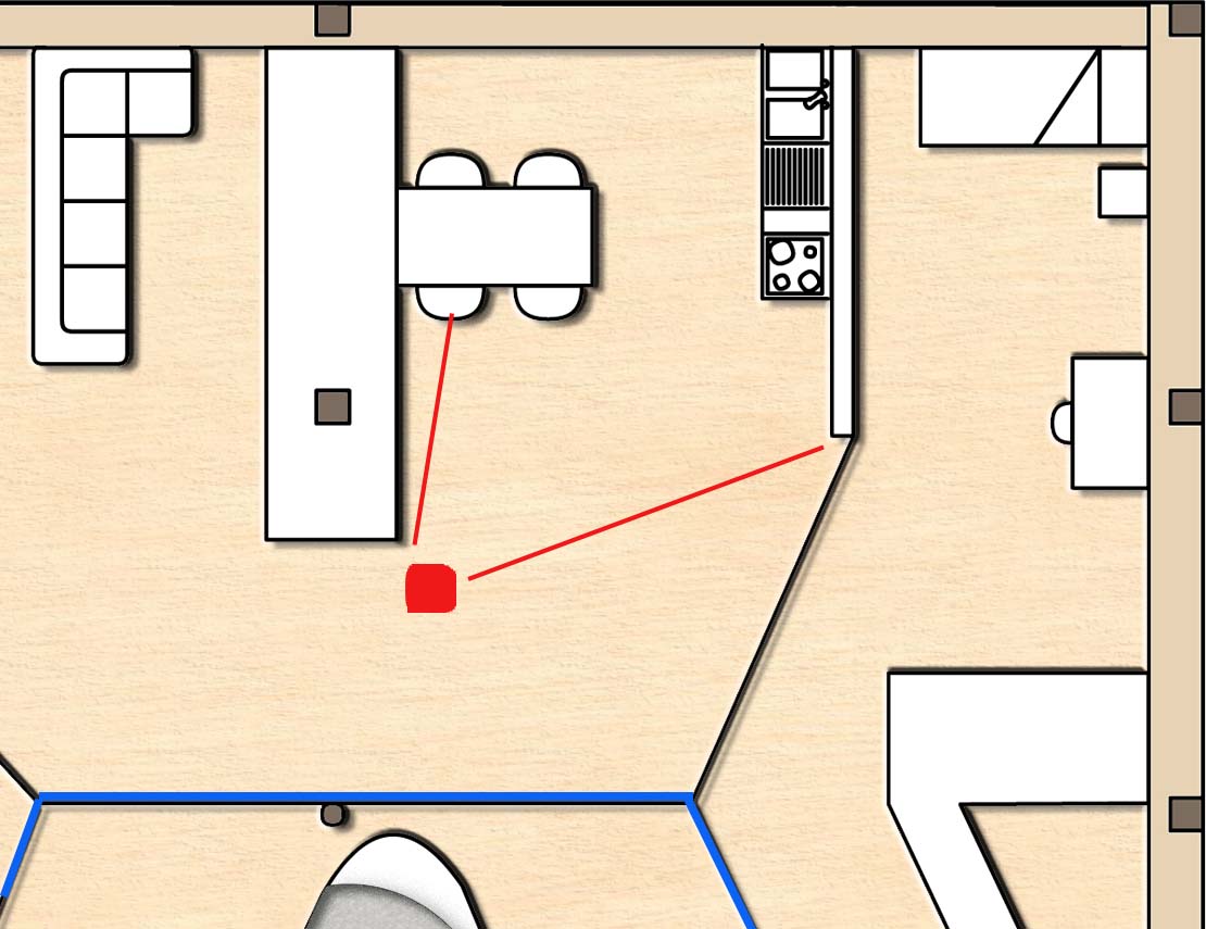

è esattamente così...è abb complicato il progetto,mi sa che vi devo mettere una pianta, cmq diciamo che la parete forata è lato nord quindi ha poca luce [dovrei dare una sensazione di luce riflessa, nella scena due ho provato con un globo con intensità 6, luce azzurrina, ombre morbide 50%, decadenza lineare (1m) inserito nel buco piu grande .. ma non mi sembra un granchè]
in realtà la telecamera è inclinata di un 20 gradi rispetto all'asse nord sud; però diciamo dietro la telecamera invece (lato sud) è tutta una vetrata ed è la fonte di luce maggiore per tutta la casa; in realtà una volta sistemata questa luce,che nel secondo render mi fa ombre troppo lunghe, metà dell'illuminazione degli ambienti è bella che fatta (credo).
qui per ora ho messo una luce area gialla, intensità 140, decadenza lineare 70 metri (forse troppi?!) nel primo ombre morbide nel secondo nettè (densità 70%).
poi oggetto sole con ombra netta e il resto di default
ah, ovviamente non posso mettere la parete perchè l'idea di progetto è passato così e non posso far modifiche di quel genere

ecco una parte della pianta;
in rosso il posizionamento della telecamera, in azzurro la vetrata

Ok, mentre metti in pratica tutti i consigli che finora ti sono stati detti dai anche un aggiustata all'inquadratura. Le regole della geometria valgono anche in Cinema. Annullando la rotazione P, B della telecamera otterresti una prospettiva centrale che gioverebbe molto alla scena.
Ettore.
