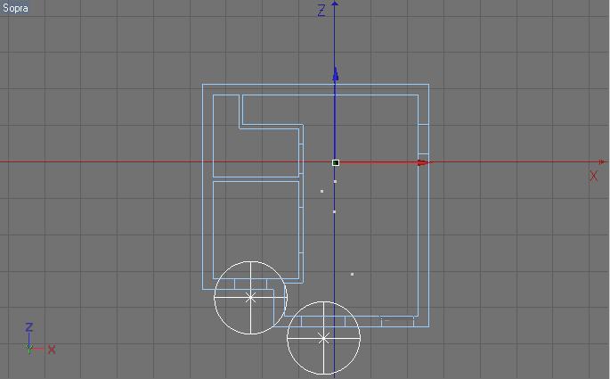

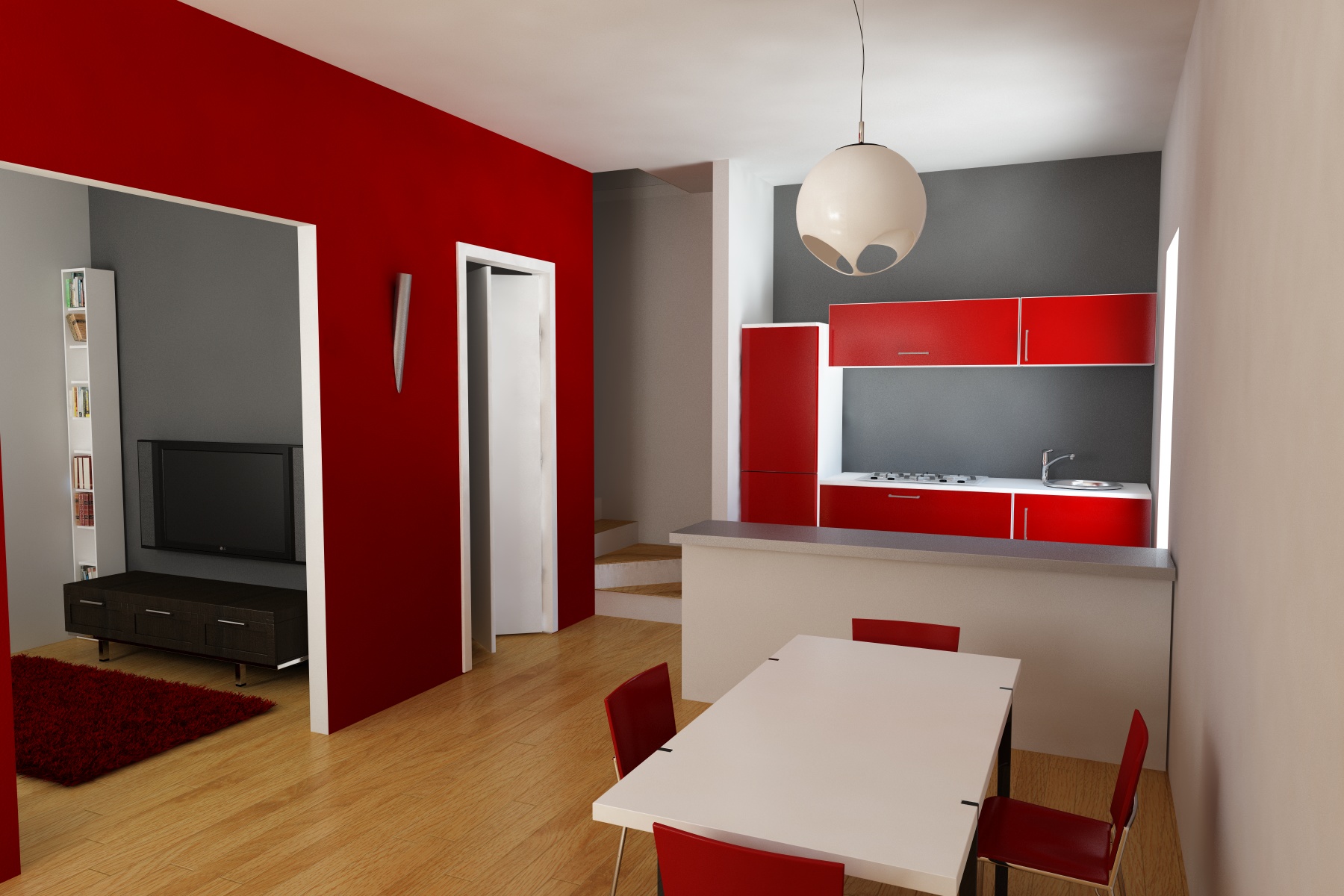

Ciao, ho un grosso problema con l'illuminazione e nn riesco ad uscirne..le ho provate un po di tutte ma nn riesco a trovare i giusti settaggi..mi date una mano please!!
vray sun + sky
luci area come da allegato
CM: exp 1.4-1.2-1
ps: sono ancora con la 1.1 xkè in studio stanno finendo dei grossi lavori e preferiscono aspettare.. :nono e intanto io smanio x provarla!!
cesgimami
Messaggi: 2962
Località: Cattolica rn
Re: problema illuminazione..
Messaggio da cesgimami »

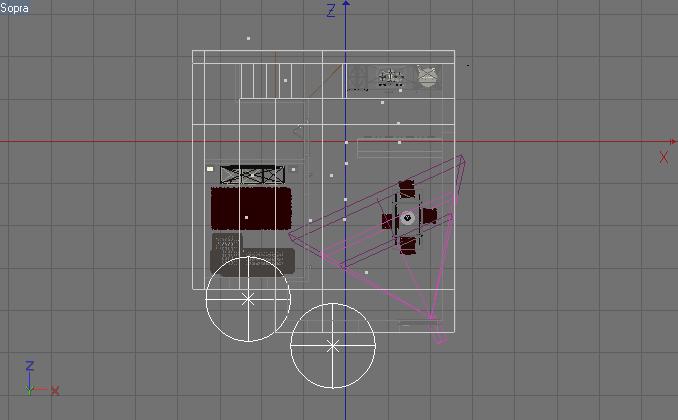

dai qual'è il problema,non fa mica schifo,cosa vorresti ottenere , manca un attimo di scenografia di luce,scegli a cosa devi dare importanza e poi vediamo. 8-)fammi vedere dall'alto anche l'arredo e la telecamera,tanto per capire,cosi non mi quadrano alcune luci,puo essere che sono stanco e non vedo bene aiutami,con l'arredo

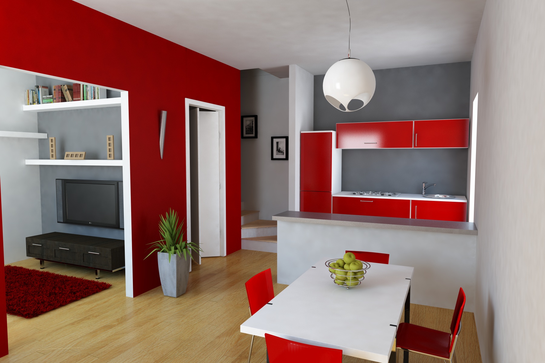

non lo so mi sembra un pò piatta..ti allego anche un'altra prova che avevo fatto ma c'era troppa dominanza celeste..grazie ces
cesgimami
Messaggi: 2962
io illuminerei con luci da studio senza usare il sole,l'iimagine appare piatta perchè l'intensità di luci è uguale da tutte le parti

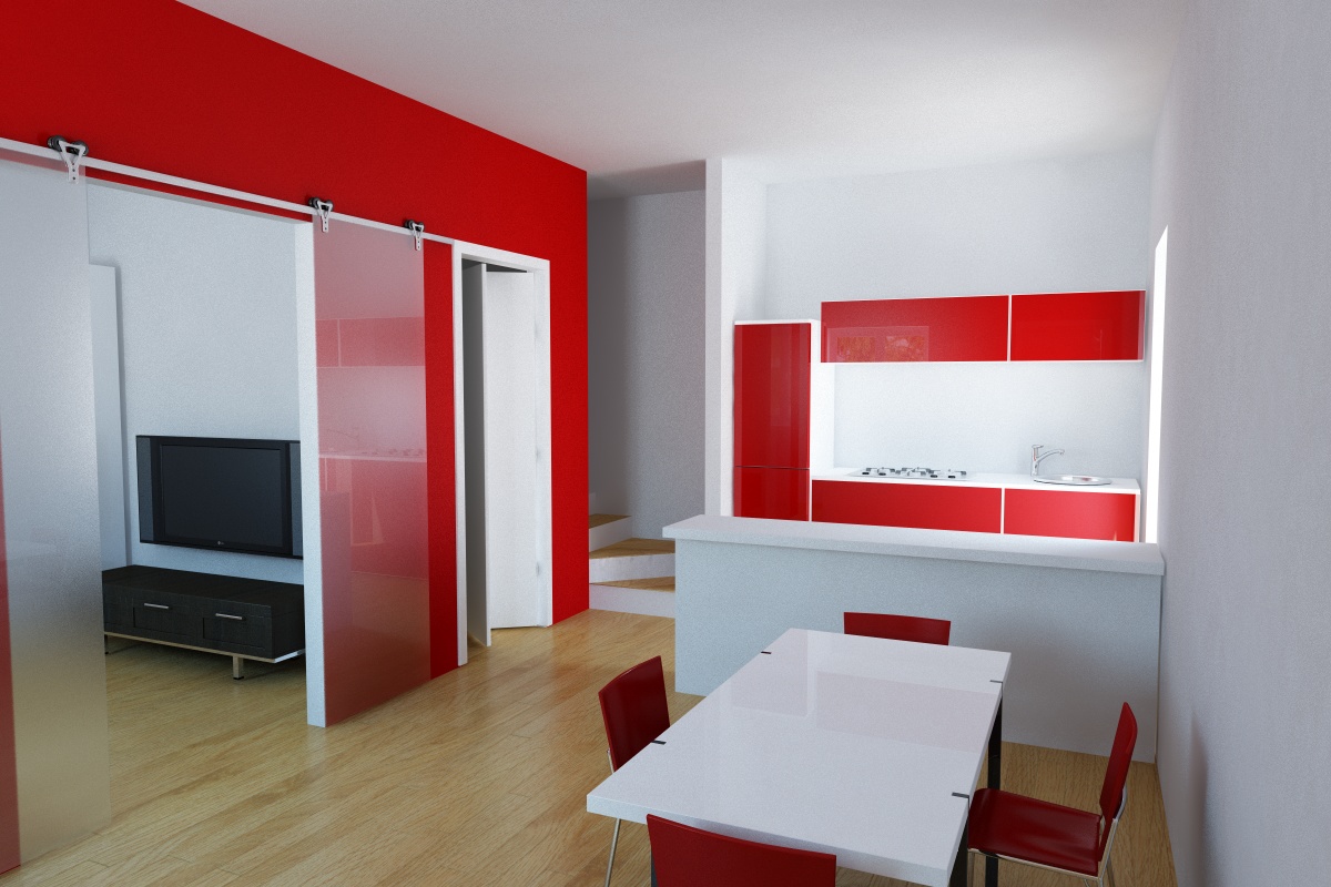

ho fatto delle prove solo con luci set ma non sono riuscito a migliorare la resa..questa è quella finale.. è una preview quindi la qualità è quella che è...
cesgimami
Messaggi: 2962
io abbasserei le luci alle spalle,tenendole distinte,tipo in sala così com'è quella in cucina + bassa come intensità,come se ci fosse una tenda che filtra la luce

no scusa mi sono dimenticato di dirti che alla fine ho illuminato solo con il sole, niente area alle finestre..mi ritornava troppo piatta!!
