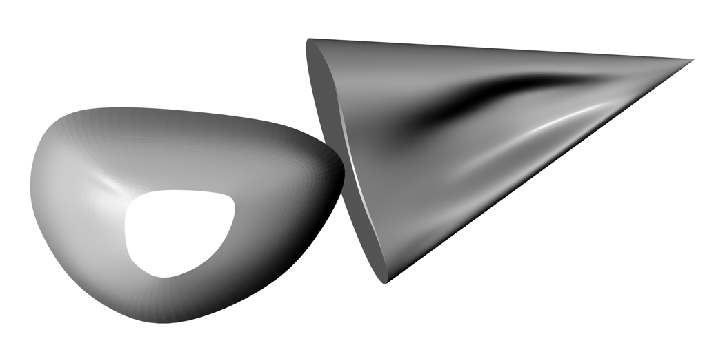

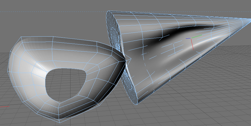

Ciao,
grazie per i consigli. Si ho letto e fatto il draghetto, ma il problema è che finché segui passo passo le istruzioni tutto funziona poi ti metti all'opera da solo e ti sembra che tutto si a diverso. Nel mio caso, ma attenzione, non è per giustificarmi, avevo iniziato punto per punto, ma trovandomi di fronte ad una geometria diversa e soprattutto spigolosa avevo immaginato che eseguire dei tagli su una primitiva fosse più semplice (e così mi era sembrato all'atto pratico). L'idea era quella di "scolpire" un blocco di marmo (tipo Michelangelo no? :) ) (come diceva Woody Allen a chi lo accusava di credersi Dio "a qualcuno dovrò pure ispirarmi!"). Il risultato non che che mi soddisfi molto, certo! Per cui ritenterò. L'unica cosa che ho modellato come nel tutorial del draghetto sono gli occhi (o meglio uno perché l'altro nasce dalla simmetria) che faccio riparto da lì? Anche l'orecchio non mi sembra male, entrambil li ho già un po' risistemati. Ma come continuo?
Ciao e grazie di nuovo,
Idrive
Wireframe
Wireframe
Rendering
Rendering

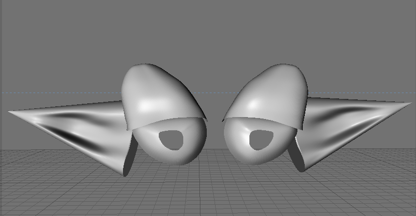

Messaggio da idrive »
Bene, visto che non ho avuto altre indicazioni ho provato ad andare unpo' avanti. Ho aggiunto le palpebre, modellate per punti e messe in una Hypernurb. Temo comunque che il problema sarà sempre la testa. Gli oggetti per ora sono separati, un occhio, un orecchio e la palpebra poi messi in un oggetto nullo ed in una simmetria. Va bene come procedura?
Aspetto indicazioni e commenti
Grazie
Idrive

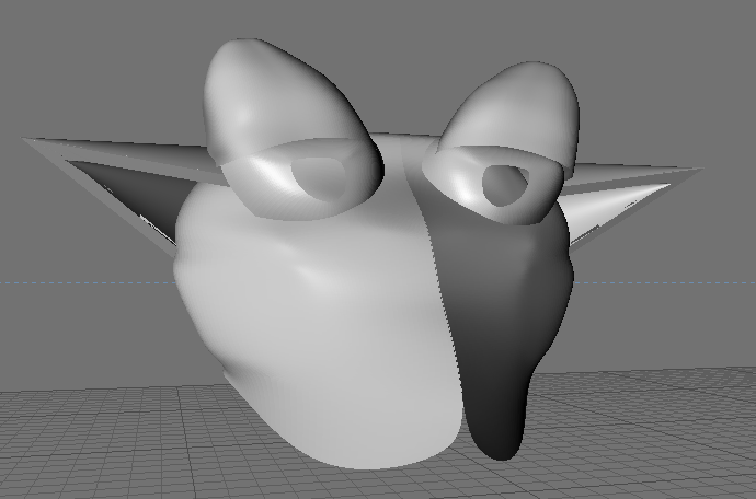

Ok qui nessuno mi si fila :( ma io provo ad andare avanti:
Cambiate le orecchie e fatta la testa, sempre per punti.
Ora ho una specie di Jedi triste :?
Nessuno che magari mi spinga a lasciare perdere?
Schermata 2010-02-18 a 00.23.05.png (85.99 KiB) Visto 1254 volte
elisa
Messaggi: 1309
Re: Prima mdellazione (siate clementi)
Messaggio da elisa »
secondo me sei partito da un oggetto abbastanza difficile nel senso che le referenze non sono molto precise e ti manca il laterale, non che non si possa fare ma è una cosa piu complessa, io partirei prima da qualcosa di piu semplice.
In ogni caso per le orecchie io eviterei di usare i coni di cinema 4d, piuttosto finisci la testa e poi estrudi le orecchie dalla testa, modellane metà e specchiala ma attenzione a fare figure morbide
forse dovresti postarci il wireframe per vedere come lo stai costruendo
buon lavoro
