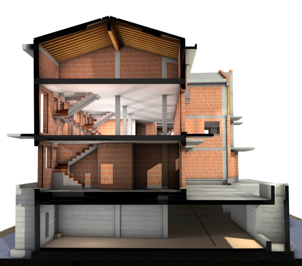

io modellando in autocad, mi sono copiato il file 3d "classico"e l'ho proprio sezionato fisicamente per poi renderizzandolo con cinema. ti allego un veloce esempio di come poi è uscito.
ovviamente ci si sarebbe dovuto lavorare ancora ma il risultato è più o meno quello che serve a te se ho capito bene.

Una domanda a pierluigi.ma renderizzandolo con cinema, come hai fatto a non far entrare la luce dalla parte anteriore, quella "spaccata"?
Io ho fatto la stessisima cosa tua, ho fatto la palazzina in rhino e l'ho sezionata facendogli passare un piano verticale nel punto che mi interessava.
Poi l'ho messa su cinema e ho messo materiale e render, ma ho il probl che la luce mi entra da dove ho sezionato, dalla parte aperta...

nn so come abbia fatto pierluigi ma puoi ovviare mettendo un piano davanti e rendendolo nn visibile alla camera con il tag compositing ;)
