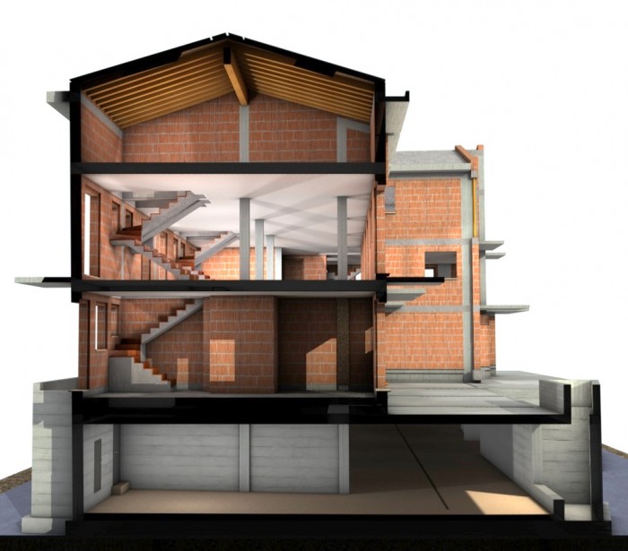

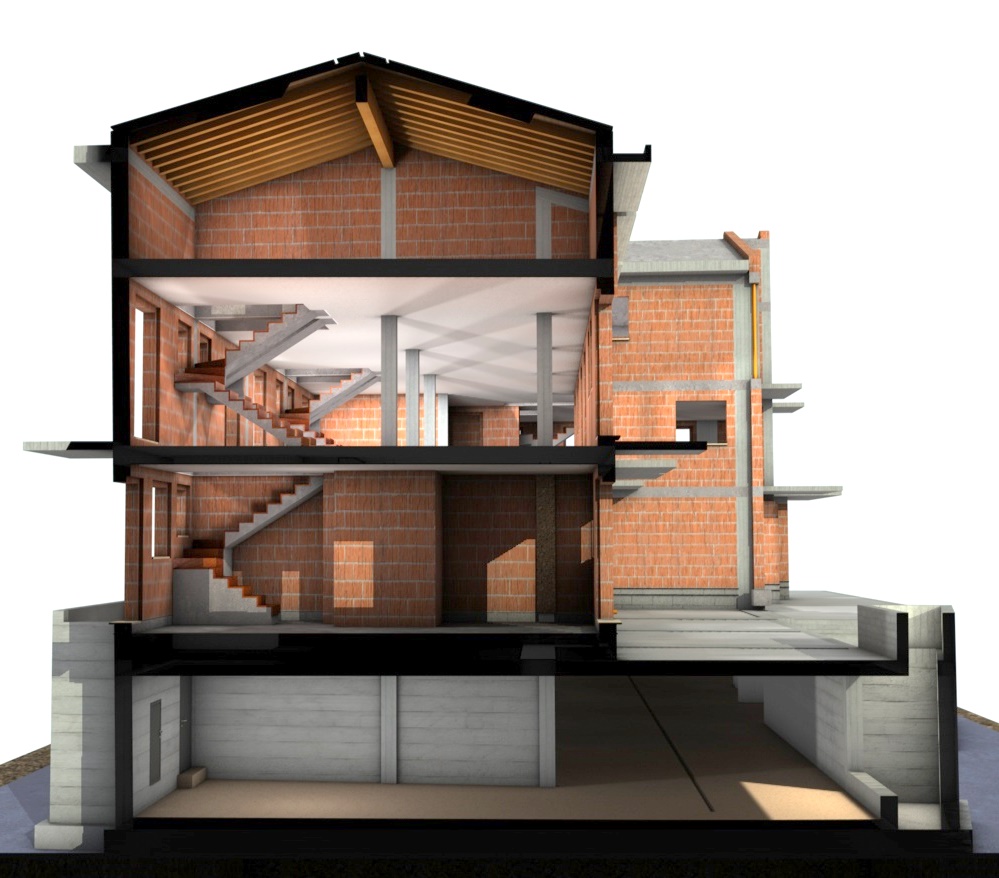

Re: sezioni
ovviamente ci si sarebbe dovuto lavorare ancora ma il risultato è più o meno quello che serve a te se ho capito bene.
Re: sezioni
oppure potersti provare usando la camera con l'opzione clip anteriore ( mi sembra sia scritto così).pierluigi ha scritto:io modellando in autocad, mi sono copiato il file 3d "classico"e l'ho proprio sezionato fisicamente per poi renderizzandolo con cinema. ti allego un veloce esempio di come poi è uscito.
