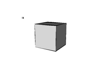

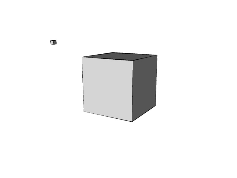

che opzioni devo spuntare per fare si che la larghezza del mio tratto s&t resti sempre grosso lo stesso .... insomma se renderizzo 800x600 il tratto è piccolino, se 320x240 questo è piu grosso..
dove è su cinema questa opzione che permette di "legarlo" o " slegarlo" dalla camera ?!

come vedi il tratto a me resta sempre grosso uguale e non si tiene la proporzione...
