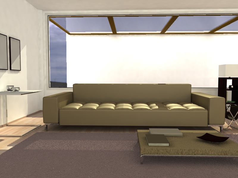

mancano ancora dei dettagli, come le immagini dei quadri e il lavoro in post per eliminare gli artefatti del radiosity
forza con le critiche!
sì in effetti ci sono un po' troppi artefatti dovuti al radiosity, inoltre c'è qualcosa nell'illuminazione non mi convince.
Tra l'altro non capisco bene la truttura della parete in fondo alla stanza...

C'e' ancora qualcosa nella luce che non mi piace, nel senso che l'immagine e' un po piatta...ovviamente e' colpa del radiosity e di qualche luce..
Ti faccio qualche domanda cosi' vediamo se riesco a darti qualche consiglio:
fammi uno schema anche scritto di dove sono le luci...
per caso e' aperto il dietro della telecamera? cioe' dietro la schiena c'e' muri o e' chiuso?
Perche' c'e' il pannello esterno che regge la struttura in legno che e' molto bruciato...praticamente quello che manca ancora all'immagine e' una nascita di luce, ovvero ancora non si riesce a capire da dove viene la luce...
Vai che viene stupenda....
Mz
per l'illuminazione ho usato una distant con ombre nette per simulare il suono ed è direzionata dall'esterno verso la finestra. poi c'è una omni con valore molto basso senza ombre proprio sulla telecamera per schiarire un po'. nel cielo esterno ho applicato anche una hdri
