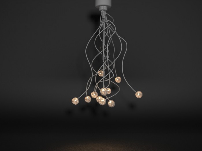

a ok...allora ti do una notiziuola...quel lampadario non illumina ha delle luci tenui tenui quindi io ho fatto cosi...o raggruppato tutte le serpentine delle lampadine ed ho dato un materiale con una forte luminanza arancione.... magari io ne ho data poca pero credo che sia proprio il metodo migliore...vedi la foto reale e il mio render!
lampadario .jpg (100.2 KiB) Visto 1432 volte

grazie... ho fatto esattamente come te. però sarebbe interessante sapere se ci fosse un sistema per non dover fare mille luci.. :)
bello il tuo render. complimenti e grazie ancora

la stessa cosa che mi chiedevo anche io...Grazie x i complimenti e buon render!
