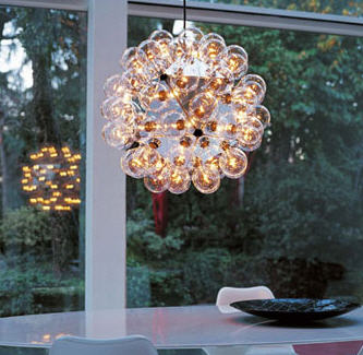

di quale lampadario stai parlando? posta una foto da di quello reale FLOS.
Posts: 2646
Re: luci area
Post by pierluigi »
è quello che ti ha convertito proprio per te :)

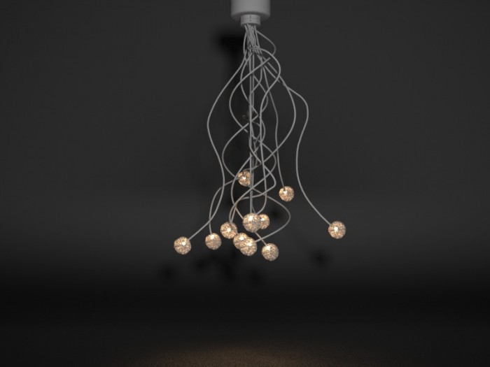

a ok...allora ti do una notiziuola...quel lampadario non illumina ha delle luci tenui tenui quindi io ho fatto cosi...o raggruppato tutte le serpentine delle lampadine ed ho dato un materiale con una forte luminanza arancione.... magari io ne ho data poca pero credo che sia proprio il metodo migliore...vedi la foto reale e il mio render!

Posts: 2646
Re: luci area
Post by pierluigi »
grazie... ho fatto esattamente come te. però sarebbe interessante sapere se ci fosse un sistema per non dover fare mille luci.. :)
bello il tuo render. complimenti e grazie ancora

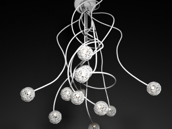

ManueLLL
Posts: 953
Location: Pescara
Re: luci area
Post by ManueLLL »
