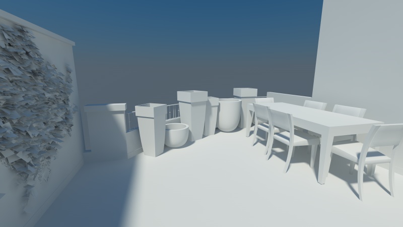

Bordo bianco sul canale alfa
Qualche idea?
se necessario domani vi posto anche il file
Re: Bordo bianco sul canale alfa

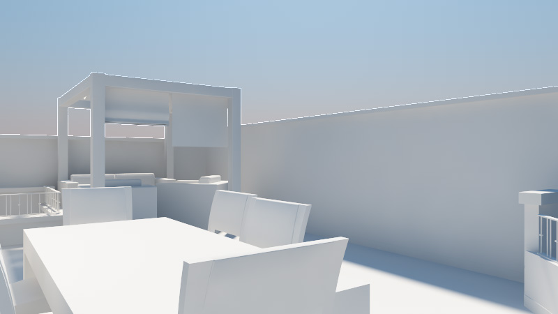

allora
file 3
NO affect background
in PS evidenziando il canale alfa si nota che fra il modellato e lo sfondo che si colora c'è il solto bordo
file 4
NO subpixel map
impostazioni
color mapping: exponential 0.8 1
antialiasng: adaptive DMC , filter on box 0.5 3 9 0.001
metto anche il file nel caso qualcuno volesse fare una prova! (ho dovuto togliere un pò di roba per non superare il limite dei 3 mega)
Prova a disattivarlo e vedrai che per quel tipo di rappresentazione che vuoi otrtenere, con il cielo reso visibile, andrà meglio.
Patrik
P.S. il cielo visibile non è che lo vorreri, se imposto la pcam perdo l'impostazione del background bianco e dovrei forzarlo di brutto alterando l'illuminazione
