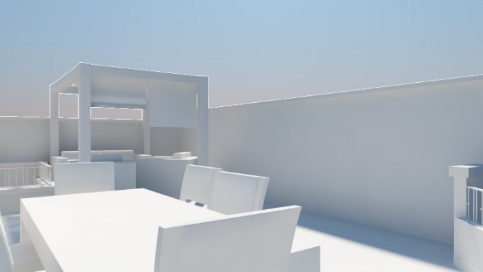

E' la prima volta che mi capita, cercando di impostare l'illuminazione non ho idea di cosa posso aver attivato per far venir fuori questo effetto bordo sul canale alfa!
Qualche idea?
se necessario domani vi posto anche il file

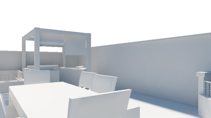

Ho spuntato laddove ho spippolato prima per vedere se è un filtro
allora
file 3
NO affect background
in PS evidenziando il canale alfa si nota che fra il modellato e lo sfondo che si colora c'è il solto bordo

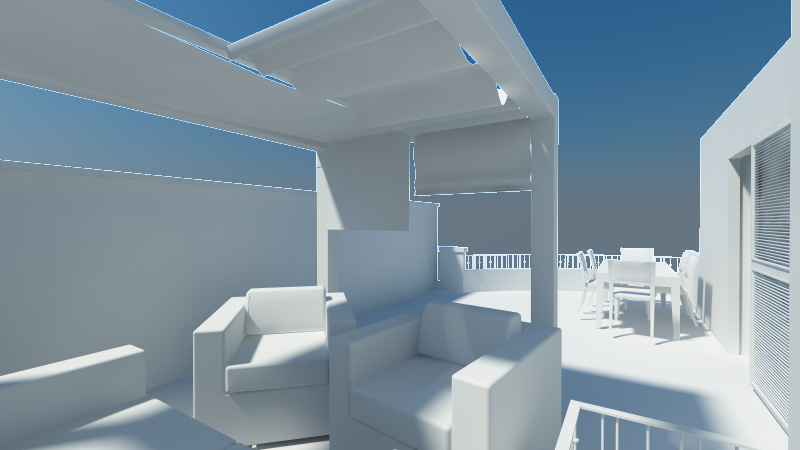

file 4
NO subpixel map
