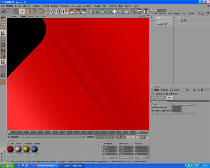

Buon giorno a tutti,
premettendo che ho iniziato solo stasera per la primissima volta ad utilizzare Cinema 4D ver. 11.5, quindi molto probabilmente la soluzione sarà semplice.
Sto cercando di modellare un ala di pipistrello e dopo aver modellato il "braccio" con le B-Spline (mettendo una foto di sfondo le ali), ho iniziato (sempre con le B-Spline) a creare la prima membrana, per vedere come viene con il materiale pelle ho notato che oltre a non visualizzare i rilievi (aggiunti con le texture scaricate assieme al materiale) quando faccio il rendering il modello è colorato a quadroni. consigli? dove sbaglio?
Grazie per il vostro aiuto!
Ps. allego file con materiali
ala.rar
ala
(170.33 KiB) Scaricato 106 volte

non capisco come mai il render ti risulta a quadroni.
puoi postare un immagine?
a me risulta come deve risultare.
Renxo

Intanto grazie mille renxo per le tue risp :D
hai ragione sicuramente con un cubo viene meglio ma avevo seguito un tutorial sul cammello che si trova qui http://www.ismaelfaro.com/tutoriales/camello/palyer.swf dove faceva sembrare la cosa piu semplice con le Spline per fare una forma particolare.
Ottimizza intendi: funzioni > ottimizza? fatto ma non mi cambia niente mi sa che sbaglio qualcosa.
Per il rendering ho aggiustato qualcosa ieri ed adesso è uniforme solo che nei tappi non viene caricato il materiale ma solo sull'estrusione, infatti nei tappi rimane uniforme senza rilievi.
Ho notato che nei tappi dove è piu fitta qualcosina c'è ma appena percettibile.
