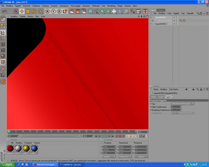

Sto cercando di modellare un ala di pipistrello e dopo aver modellato il "braccio" con le B-Spline (mettendo una foto di sfondo le ali), ho iniziato (sempre con le B-Spline) a creare la prima membrana, per vedere come viene con il materiale pelle ho notato che oltre a non visualizzare i rilievi (aggiunti con le texture scaricate assieme al materiale) quando faccio il rendering il modello è colorato a quadroni. consigli? dove sbaglio?

per utilizzare le hiper devi rendere l'oggetto editabile (tasto c) e non cè bisogno di mettere l'hiper dentro un'altra hiper, se vuoi aumentare le suddivisioni basta aumentare i parametri dell'hiper.
secondo me dovresti partire da un cubo reso editabile che metti figlio di una hiper e dopodichè vai di sposta punti, sposta facce, coltello, ponte (sul cubo).

aggiungo che quando rendi editabile l'oggetto devi anche ottimizzare i punti, altrimenti l'hiper non fa il suo dovere. Dopodichè, dopo aver ottimizzato i punti, il risultato è troppo sfaccettato perchè sei partito con la mesh di un'estrusione, che sui tappi crea tutti quei triangolini.
ascolta, parti da un cubo e sposta i punti.

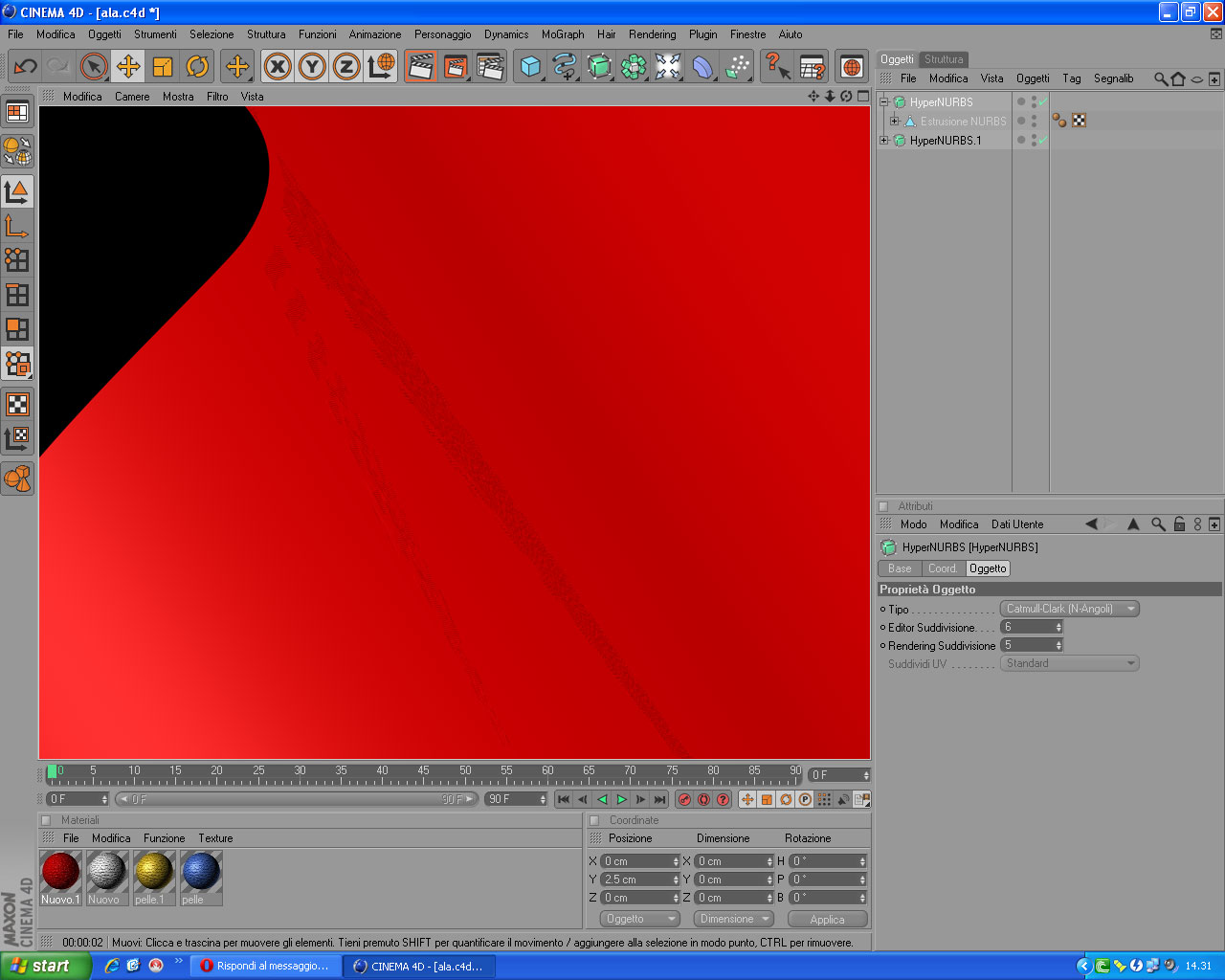

Ottimizza intendi: funzioni > ottimizza? fatto ma non mi cambia niente mi sa che sbaglio qualcosa.
Per il rendering ho aggiustato qualcosa ieri ed adesso è uniforme solo che nei tappi non viene caricato il materiale ma solo sull'estrusione, infatti nei tappi rimane uniforme senza rilievi.
