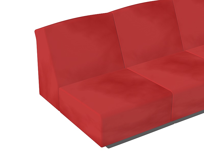

Salve a tutti.
Vorrei rendere più reale il divano che stò renderizzando, di preciso
vorrei rendere irregolari i bordi senza modificare troppo le
superfici.
Penso che il modo più veloce sia usare il canale DISPLACEMENT
del materiale stoffa.
qualcuno cortesemente mi suggerisce qualche esempio di
come impostarlo?
grazie.
