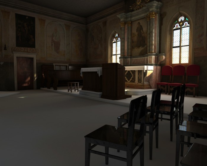

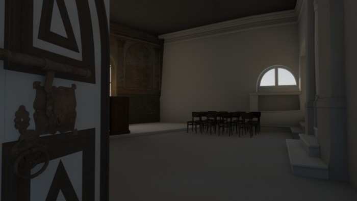

Ora ho un problema con il multipass che non riesco a risolvere! :?
L'immagine risulta scurissima rispetto a quella non-multipass e ci sono vari errori e un noise fastidioso!
IMMAGINE NON MULTIPASS (corretta):
IMMAGINE MULTIPASS (risulta molto scura sia in photoshop che in After Effect):
IMMAGINE MULTIPASS CON AUMENTO LUMINOSITa IN PHOTOSHOP:
Volevo salvarmi un'animazione tutta in multipass per poi lavorare in after effect, ma i risultati sono disastrosi.....
Dov'é che sbaglio?
Help :idea:

Ciao.
Riesci a postare i Multipass che hai spuntato.
Con la mia scarsa esperienza ho notato che se spunti Alpha Dritto ti fa delle linee di contorno attorno al modello che sono veramente fastidiose.
Forse è la combinazione dei multipass o il tipo di salvataggio che non funziona.
Tu salvi sia L'Immagine Regolare, sia l'immagine MultiPass e Il Compositing File Progetto, vero?
Secondo me sono + le modalità del Salva che quelle di Multipass che ti danno l'errore.

Grazie dell'aiuto!!
Sono queste le impostazioni:
Salvo tutti i frame in Multipass in formato jpeg e poi carico le varie sequenze con relativa combinazione multipass in after effect...

Perchè Jpeg e non Tiff? (se non sbaglio il Tiff permette di lavorare meglio l'immagine senza perdita di informazioni)
Hai provato a mettere in formato a 24 bit? (non so se il noise sia dovuto al formato o alla risoluzione)
Io avevo salvato a suo tempo anche l'immagine Regolare alla quale sovrapponevo i Multipass.
Nel tuo caso non l'hai spuntata (l'Immagine Regolare).

Ma la somma di tutti i livelli dell'immagine multipass non dovrebbe dare lo stesso risultato dell'immagine regolare? :?
Se sovrappongo il multipass all'immagine regolare non posso diminuire certi effetti (per esempio l'occlusione ambientale), ma solamente aumentarli....
grazie

ciao primer,
l'errore di cui tu parli come "noise" è riconducibile al problema di profondità di colore [vedi qui]. detto in soldoni: se ci sono 6 colori che descrivono in gradiente di ombreggiatura [ad esempio quelli nel cerchio sulla parete] è normale che modificando la curva di luminosità questi vadano a "spalmarsi" su una gamma più ampia, enfatizzando le differenze tonali e ottenendo lo sgradevole effetto di posterizzazione da te lamentato. in questo senso il consiglio di Ross, di aumentare la profondità di bit, potrebbe aiutarti ad ovviare in modo diretto, devi verificare se PS e AE ti permettano le modifiche che cerchi e se il tuo computer le regge, visto che peserebbero di più.
detto questo [considerando anche le linee bianche] confesso che mi fa strano una differenza così evidente tra l'immagine MP e quella flat. al momento ti posso suggerire solo di verificare che tutte le opzioni di fusione e l'ordine dei livelli siano impostati correttamente.
possibile che tu stessi usando una mappatura colore e che Cinema non la consideri nel passaggio di Multipass?
ciaociao,
Ros

Grazie palmc
Ok, ho impostato un'immagine a 16 bit, non ci avevo pensato ma é sicuramente meglio..
L'ordine dei livelli del multipass è quello di default, può essere che la mappatura colore e correzione colore non sia implementato nel multipass?
Se si, come posso rendere l'immagine multipass uguale a quella flat?
Grazie!! :)

primier ha scritto:Ora ho un problema con il multipass che non riesco a risolvere! :?
Dov'é che sbaglio?
Help :idea:
Grazie
Primier
Ciao..Secondo me le linee bianche seghettate sono dovute al salvataggio in Jpeg, prova a salvare in tiff, mi sembra più corretto come tipo di esportazione dei file.
