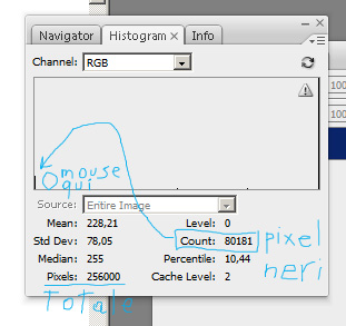

esporta l'immagine della tex che vuoi "misurare" in Photoshop. fai in modo da avere la selezione di poligoni in nero pieno e tutto il resto in bianco pieno [no linee, no sfumature].
a quel punto converti l'immagine in bianco e nero [due colori] e puoi interrogare l'istogramma dell'immagine, leggere sotto il conto totale dei pixels e posizionandoti sull'estremità a sx il conto di tutti i pixels dello stesso livello di luminosità [Level=0 -> Count=80181]
