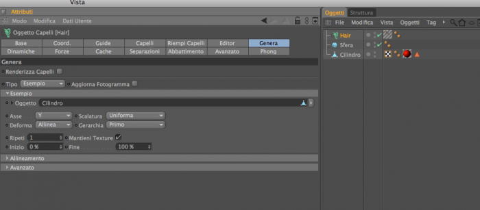

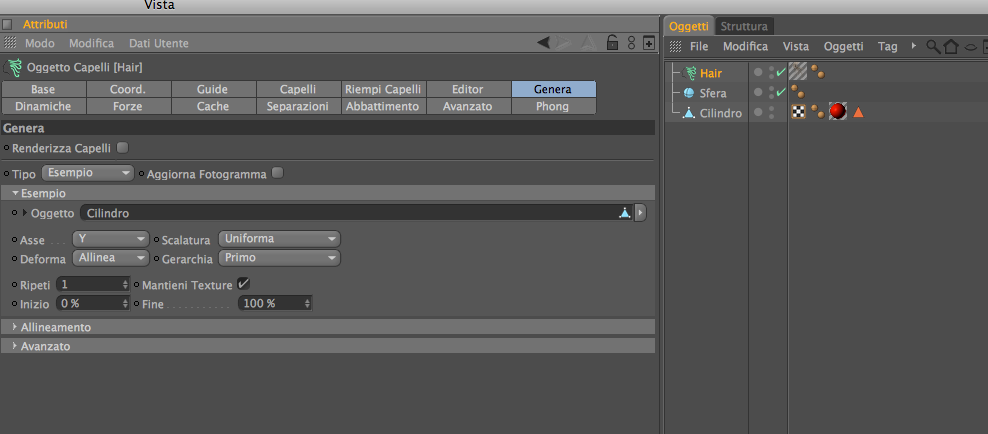

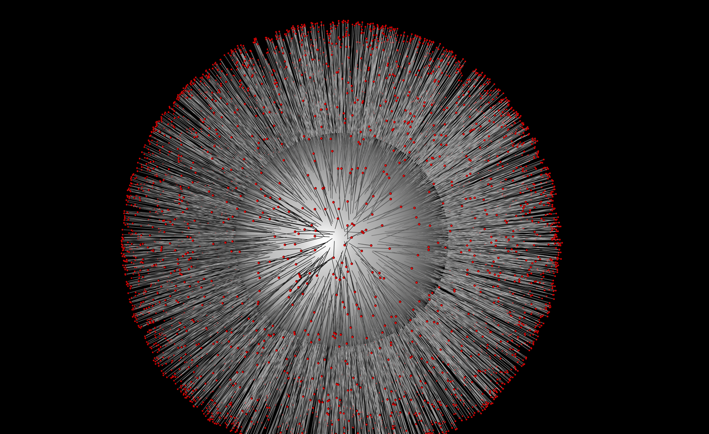

Mah, in realtà potresti prepararti un pezzo di fibra ottica che poi assegni ad hair...come se il capello anzichè avere la forma del capello avesse la forma di quello che vuoi, quindi lo useresti come se fosse un moltiplicatore come mograph...ma con le dinamiche di hair...
In questo caso io ho fatto un cilindro ed una sfera, connessi insieme, alla sfera ho dato un materiale diverso, che nel tuo caso sarà la luminanza e/o il bagliore...
ti posto un esempio e i settaggi da cambiare per farlo e ti posto anche la scena.
così fai in una manciata di minuti...

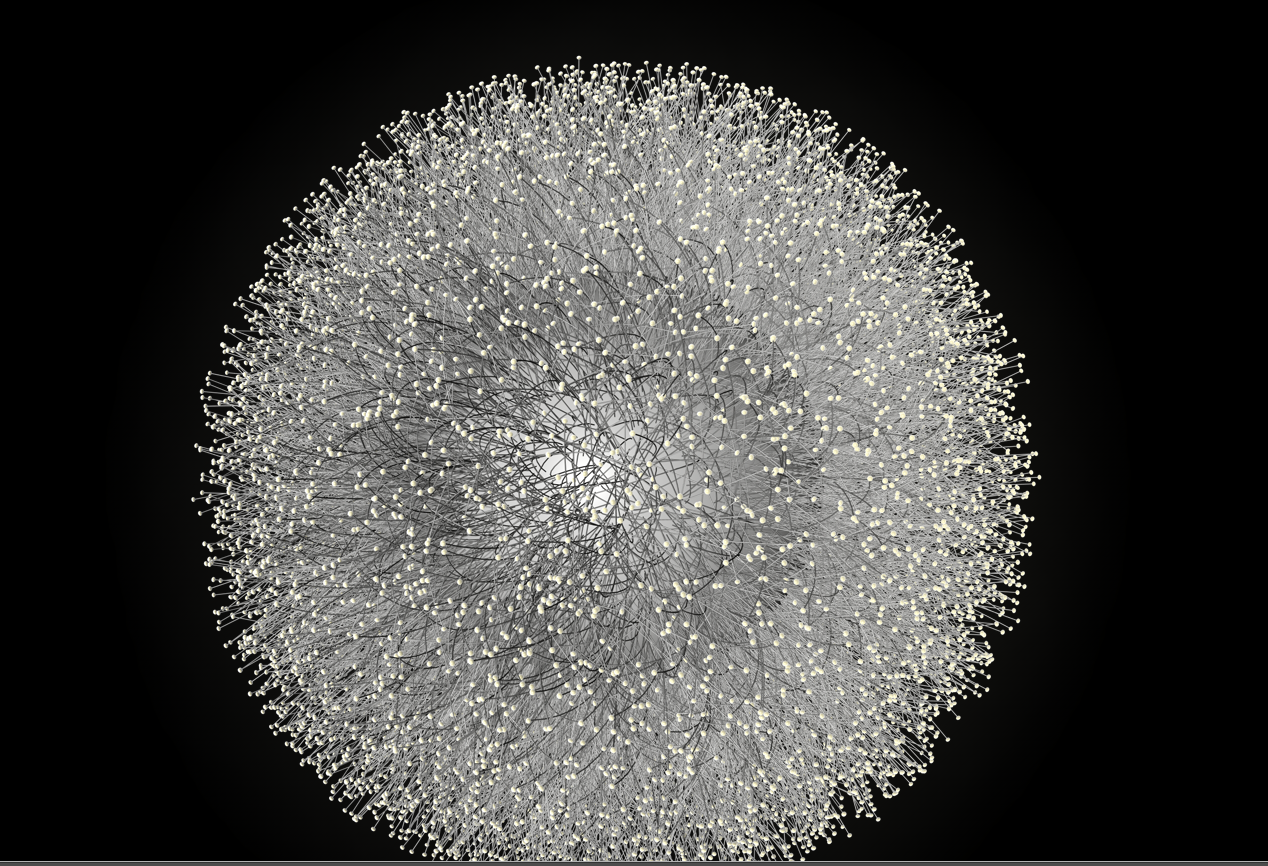

un altro esempio con luminanza fatto proprio veloce.. andrebbe visto in un contesto

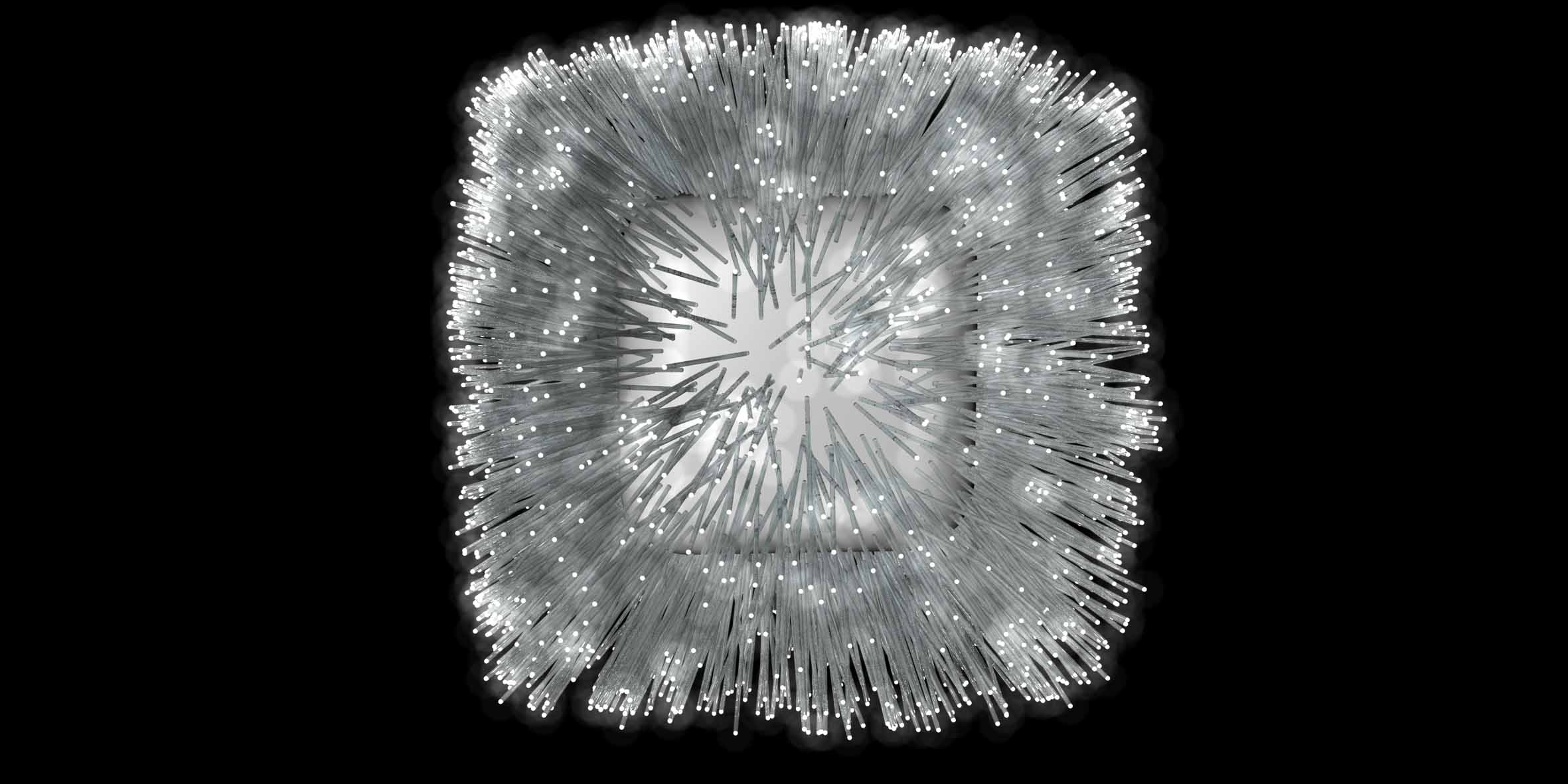

ok ho risolto! grazie di nuovo, ho fatto una piccola prova, poi la metto nel contesto e darò un pò piu di movimento alle singole fibre per farle sembrare mosse dal vento
