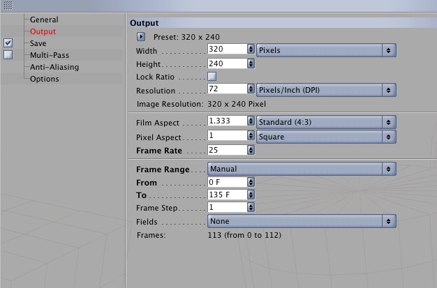

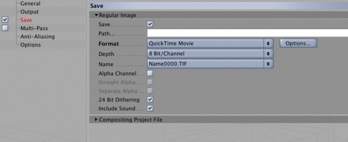

Come ti dicevo, il Make preview serve appunto per fare delle anteprime, ma normalmente per fare il render finale si usa il modulo di uscita di cinema. Se vai nel menù Rendering e scegli Render Settings (o fai cmd-B) ti appaiono le impostazioni di render, trovi varie sezioni tra le quali Output e Save. La prima ti permette di impostare la risoluzione di uscita, i frame per secondo, l'intervallo di frame da renderizzare, l'aspetto dei pixel e via dicendo; da Save invece scegli dove salvare il file e il tipo di formato, codec, ecc.
Si usano i render settings perchè da Make preview alcune cose non puoi impostarle (ad esempio non puoi scegliere il tipo di antialiasing, o eventuali post-effetti sul video; non puoi impostare l'aspetto dei pixel nè il frame rate, ecc). Se tu volessi uscire con un formato PAL Widescreen ad esempio (che è sempre 720x576 ma con i pixel anamorfici) per avere il DVD in 16:9, potresti farlo solo usando i Render Settings..

Okkey.... okkey.... Grazie Visualtricks, facendoci caso avevo settato sul parametro di uscita un formato Tiff....! Non so se tanto bastava a bloccare il rendering, ma seguendo il tuo consiglio sono riuscito a ottenere ciò che volevo in formato 720x576 con il codec ANIMATION. Proverò a cambiare il codec di compressione provando ad uscire in DV-Pal.
