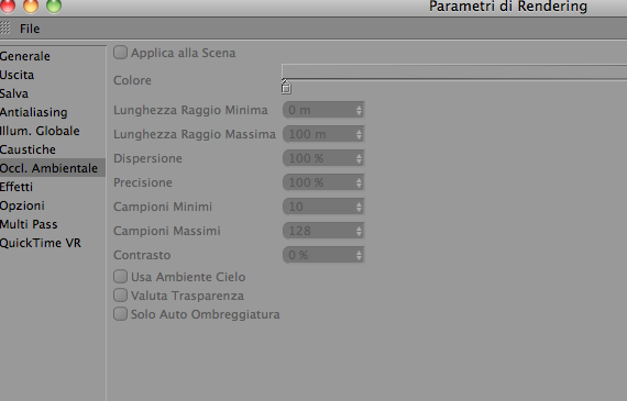

Guarda l ho reinstallato da pochissimo perchè mi dava un sacco di problemi, quindi sono quelle di default, ma se potrebbe essere quello il problema,ti metto le generali e come si presenta occlusione ambientale...
Schermata 2010-09-09 a 13.06.53.png (47.96 KiB) Visto 1318 volte

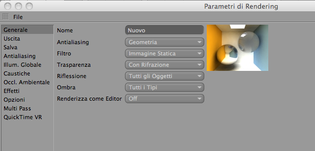

e quello generale....
Schermata 2010-09-09 a 13.04.52.png (58.98 KiB) Visto 1318 volte
arcnello
Messaggi: 3235
Località: riviera di ponente
Re: illuminazione globale e occlusione ambientale.
Messaggio da arcnello »
ma non ti fa attivare l'illuminazione globale ? hai il modulo advanced render giusto ? mi sembra molto strano...
