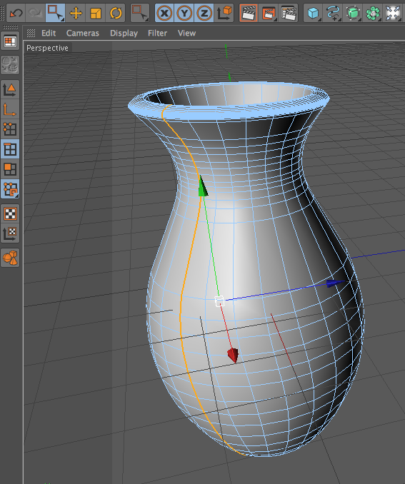

Arkimed ha scritto:Se non ho capito male vorresti un metodo per ricavare una spline dal profilo del vaso, giusto?
seleziona i lati che costituiscono il profilo e poi dal menu Structure scegli Edit Spline--> Edge to Spline.
Questa è la giusta indicazione per risolvere il tuo problema :)
Scusatemi se sono un pò tardo.. :D
Ma cosa intendete per "selezionare i lati che costituiscono il profilo" nel caso del vaso?

Sto facendo un pò di prove con quel sistema che mi hai detto alla pagina precedente e cioè di proiettare la spline attraverso le varie viste.. Forse sembra funzionare ^_^
Il sistema di selezionare i lati del vaso, non lo posso invece usare, perchè le scanalature mi servono perpendicolari all'altezza del vaso, ma essendo il vaso la risultante di un oggetto ottenuto per rotazione e poi deformato, i lati che selezionerei sarebbero un pò curvi e non perpendicolari..
