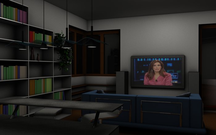

Ora vi posto il mio rendering (siate clementi che è il secondo che faccio di ambienti interni)...
ILLUMINAZIONE
-due luci Omni con diversa intensità (80% e 20%) rispettivamente poste una proco sopra l'inquadratura e una alle spalle;
-4 luci spot con intensità 30% nei 4 faretti in primo piano.
Vorrei ch fosse di notte, quindi con la sola illuminazione dall'interno.

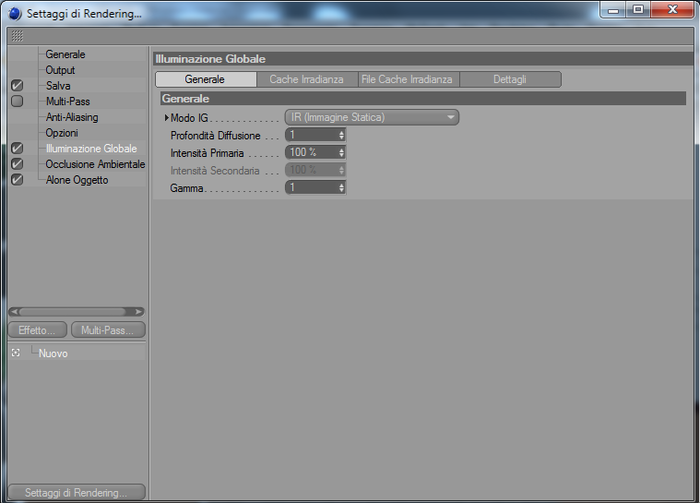

Ho modificato i tutti i materiali i livelli di generazione e ricezione della IG:
-Generazione: tra 30% e 40% sia per la "forza" che per la "saturazione"
-Ricezione: tra 60% e 90% sia per la "forza" che per la "saturazione"
RENDERING:

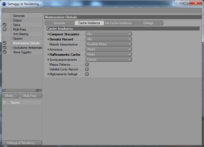

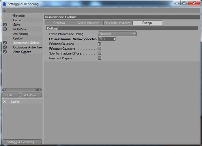

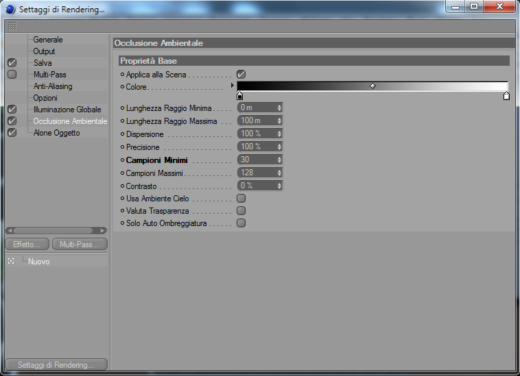

Nelle impostazioni rendering ho poi impostato i parametri di IG e di occlusione ambientale come mostrato nelle 4 immagini in allegato insieme al rendering.
Il risultato finale non è malissimo...ma è ancora lontano dal livello che vorrei.

Ci andrei piano con l'AO perchè tende ad annerire molto le scene. Se proprio vuoi utilizzarla per dare maggiore profondità cerca di ridurre i parametri (almeno la lunghezza max del raggio)
La profondità di diffusione a 1 secondo me è troppo bassa non simula correttamente i rimbalzi della luce e per le prove preliminari userei campioni stocastici e densità record più bassi (ti permette di avere rendering di prova molto + veloci)

inutile cercare settaggi particolari in questi parametri se poi nelle impostazioni generali della IG i valori sono totalmente sballati
se tu nelle impostazioni generali della illuminazione globale metti come profondità 1 significa che non ci saranno ulteriori rimbalzi della luce, per cui puoi immaginare come si possa risolvere l'illuminazione generale
ti consiglio di studiare la parte del laboratorio di render e la sezione dei lavori in corso dove si tratta degli interni e vedrai i valori che mediamente vengono utilizzati
profondità - intensità primaria - intensità secondaria...
elimina totalmente l'occlusione ambientale, in una scena del genere non serve a nulla, anzi peggiora la resa, se fosse necessario puoi utilizzarla limitata ad alcuni materiali
Elimina le omni che galleggiano nel tuo ambiente, non ha senso mettere una luce a mezz'aria solo per illuminare, come nella realtà le luci devono essere messe effettivamente dove esistono: se nel tuo ambiente ci sono solo le 4 sospensioni sopra il tuo tavolino utilizza e cerca di settare nel giusto modo solo queste 4 luci!
ricorda che ti provoca illuminazione anche lo schermo della tv, quindi puoi attivare la luminanza a quell'immagine

parti da zero, elimina in primis l'occlusione ambientale
