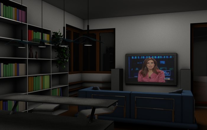

Ciao a tutti!
Volevo postare un rendering di un interno che sto facendo per imparare il sw, ma prima mi sono letto un po di thread in questa sezione del forum...ho notato che spesso viene consigliato di utilizzare un modello senza materiali per studiare la sola illuminazione dell'immagine...è davvero utile? nel senso...se tolgo i materiali, dove vado a impostare i parametri di generazione e ricezione della IG? perchè penso che senza quello sia difficile studiare l'illuminazione di una scena...O sbaglio qualcosa?
Ora vi posto il mio rendering (siate clementi che è il secondo che faccio di ambienti interni)...
ILLUMINAZIONE
-due luci Omni con diversa intensità (80% e 20%) rispettivamente poste una proco sopra l'inquadratura e una alle spalle;
-4 luci spot con intensità 30% nei 4 faretti in primo piano.
Vorrei ch fosse di notte, quindi con la sola illuminazione dall'interno.
MATERIALI
Ho modificato i tutti i materiali i livelli di generazione e ricezione della IG:
-Generazione: tra 30% e 40% sia per la "forza" che per la "saturazione"
-Ricezione: tra 60% e 90% sia per la "forza" che per la "saturazione"
RENDERING:

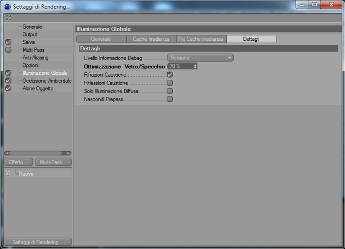

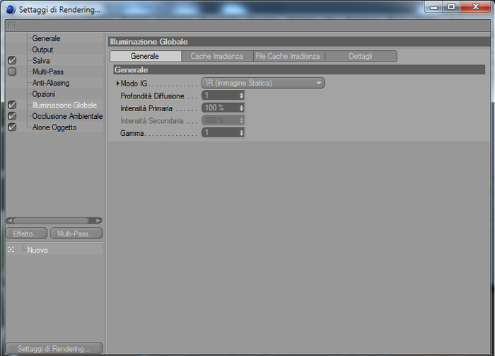

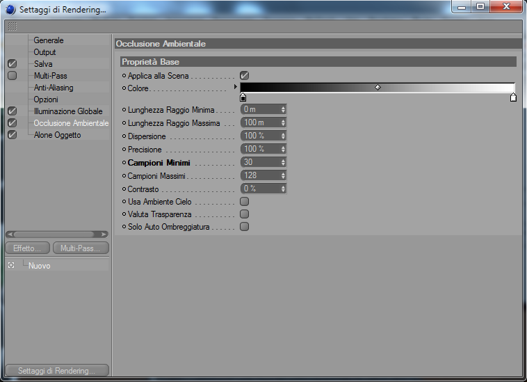

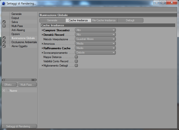

Nelle impostazioni rendering ho poi impostato i parametri di IG e di occlusione ambientale come mostrato nelle 4 immagini in allegato insieme al rendering.
Il risultato finale non è malissimo...ma è ancora lontano dal livello che vorrei.
Spero di aver fornito tutte le informazioni necessarie!
Grazie mille in anticipo a chiunque risponda!!!

ciao.... bel lavoro... un filino scuro!

Ci andrei piano con l'AO perchè tende ad annerire molto le scene. Se proprio vuoi utilizzarla per dare maggiore profondità cerca di ridurre i parametri (almeno la lunghezza max del raggio)
La profondità di diffusione a 1 secondo me è troppo bassa non simula correttamente i rimbalzi della luce e per le prove preliminari userei campioni stocastici e densità record più bassi (ti permette di avere rendering di prova molto + veloci)

inutile cercare settaggi particolari in questi parametri se poi nelle impostazioni generali della IG i valori sono totalmente sballati
se tu nelle impostazioni generali della illuminazione globale metti come profondità 1 significa che non ci saranno ulteriori rimbalzi della luce, per cui puoi immaginare come si possa risolvere l'illuminazione generale
ti consiglio di studiare la parte del laboratorio di render e la sezione dei lavori in corso dove si tratta degli interni e vedrai i valori che mediamente vengono utilizzati
profondità - intensità primaria - intensità secondaria...
elimina totalmente l'occlusione ambientale, in una scena del genere non serve a nulla, anzi peggiora la resa, se fosse necessario puoi utilizzarla limitata ad alcuni materiali
Elimina le omni che galleggiano nel tuo ambiente, non ha senso mettere una luce a mezz'aria solo per illuminare, come nella realtà le luci devono essere messe effettivamente dove esistono: se nel tuo ambiente ci sono solo le 4 sospensioni sopra il tuo tavolino utilizza e cerca di settare nel giusto modo solo queste 4 luci!
ricorda che ti provoca illuminazione anche lo schermo della tv, quindi puoi attivare la luminanza a quell'immagine

parti da zero, elimina in primis l'occlusione ambientale
