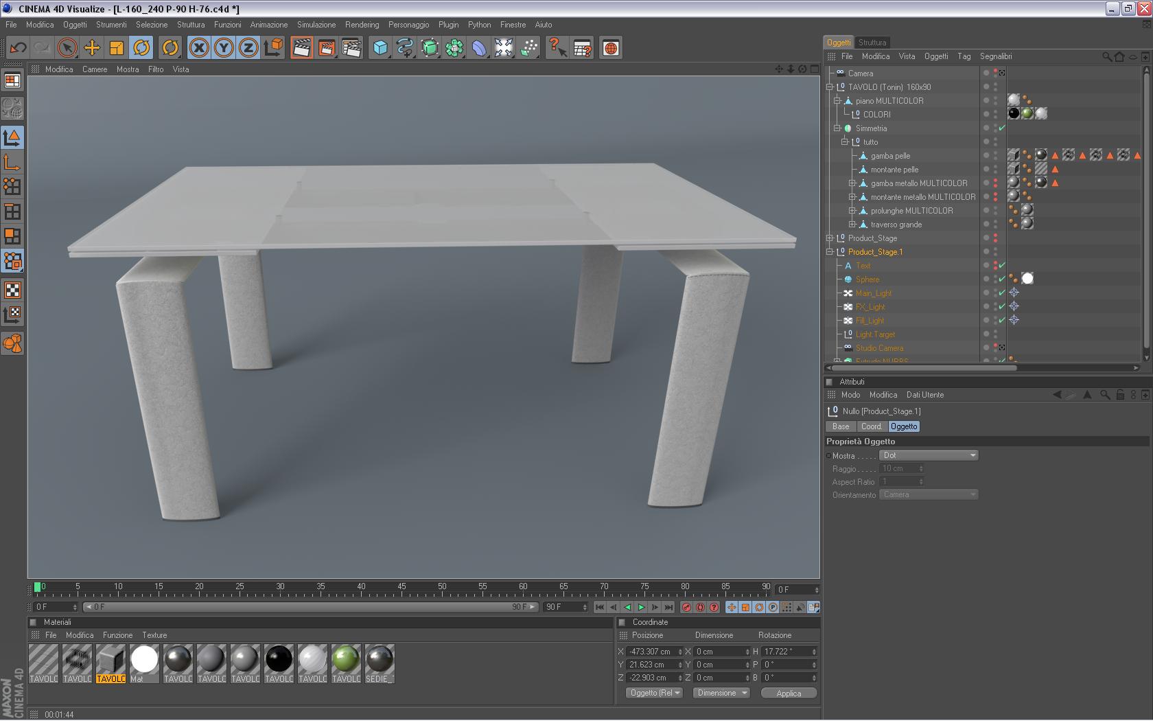

Ho modellato un tavolo, ed ora sto applicando le texture.
Premesso che ho già provato a copiare il mio tavolo su un file nuovo, ma il problema persiste. Mentre un file nuovo con un cubo sul quale viene applicata la stessa texture, la mappatura e la gestione della texture stessa è corretta.
Immagine 1

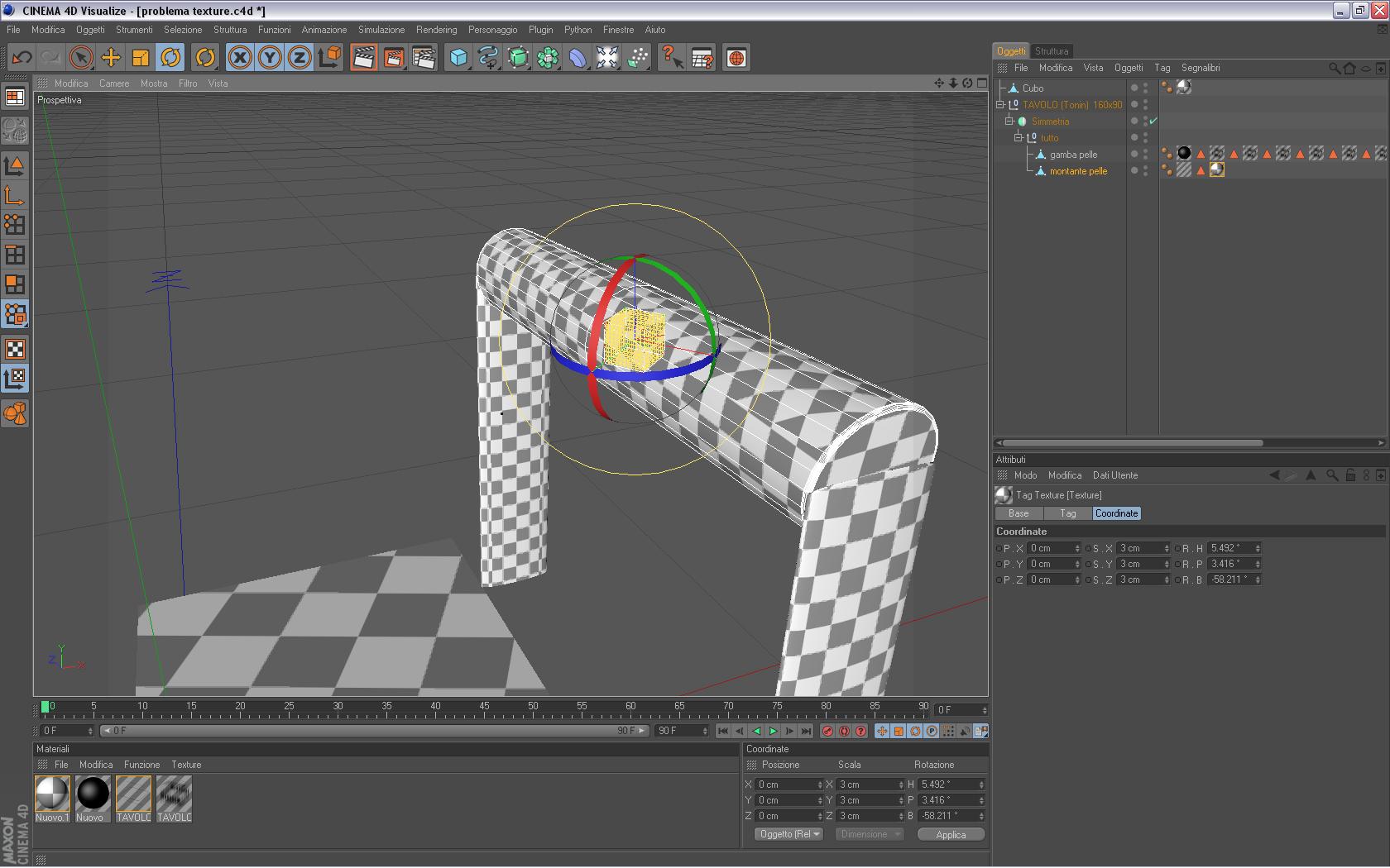

Seleziono il poligono e trascino la mia texture sulla selezione (in questo caso la texture è la cucitura nera). Aggiusto i parametri della texture in proiezione cubica con i valori X=3,5, Y=3,5, Z=3,5.
Immagine 2
Mi metto nella Gestione Assi Texture in modo da potere scalare, ruotare, spostare la texture sul mio oggetto, e qui arriva il guaio. Se la proizione è cubica, i valori X-Y-Z uguali la griglia gialla non dovrebbe avere la forma di un cubo?

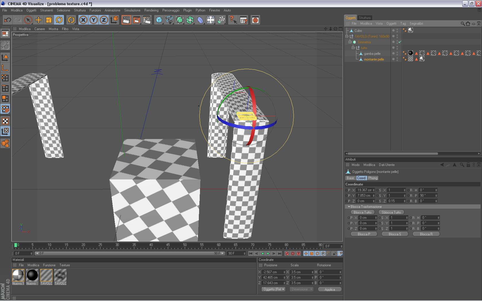

Immagine 3
Provo a ruotare l'asse della texture, la griglia gialla e i tre cerchi (rosso, verde, blu) dell'asse mi si deformano.

L'oggetto gamba deriva da un cilindro scalato nell'asse Z (valore 0.15 mentre gli altri valori sono rimasti a 1), se porto il valore a 1 il grigliato giallo torna ad essere un cubo.
Ma l'oggetto non è quello voluto.
Come posso agire? Devo rimodellare l'oggetto, magari ricopiando e ripassando i punti di quello sballato? O c'è un'altra strada da percorrere.

Comunque il problema era ruotare la texture, mi si deformava gli assi rendendo impossibile lavorarci.
