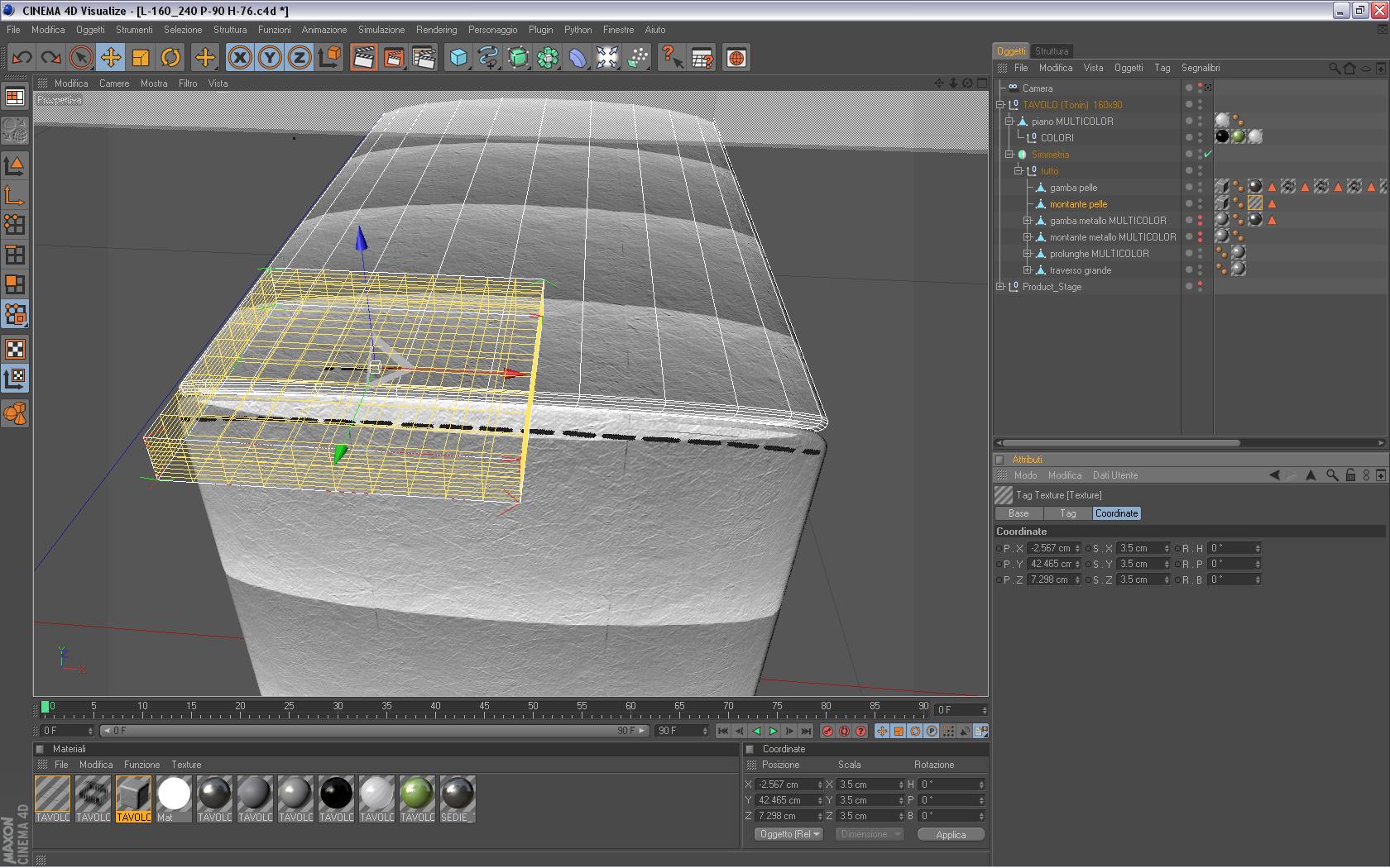

Ciao a tutti.
Ho modellato un tavolo, ed ora sto applicando le texture.
Premesso che ho già provato a copiare il mio tavolo su un file nuovo, ma il problema persiste. Mentre un file nuovo con un cubo sul quale viene applicata la stessa texture, la mappatura e la gestione della texture stessa è corretta.
Immagine 1
Seleziono il poligono e trascino la mia texture sulla selezione (in questo caso la texture è la cucitura nera). Aggiusto i parametri della texture in proiezione cubica con i valori X=3,5, Y=3,5, Z=3,5.
Immagine 2

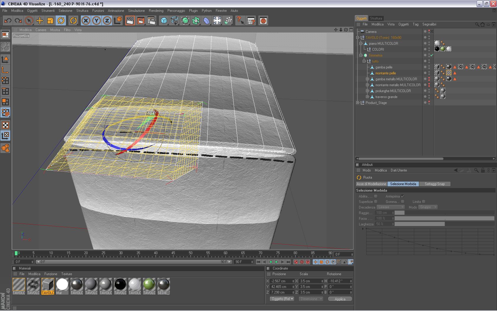

Mi metto nella Gestione Assi Texture in modo da potere scalare, ruotare, spostare la texture sul mio oggetto, e qui arriva il guaio. Se la proizione è cubica, i valori X-Y-Z uguali la griglia gialla non dovrebbe avere la forma di un cubo?
Immagine 3
Provo a ruotare l'asse della texture, la griglia gialla e i tre cerchi (rosso, verde, blu) dell'asse mi si deformano.

Allora sulle prime due domande del tipo, non mi si forma il cubo anche se le coordinate sono identiche....beh non saprei, prova a variarle a mano con il comando trasforma se non ottieni nulla allora c'è qualcosa che non va (ma già adesso mi sembra che la cosa non cambi) uguale per la deformatione degli assi di rotazione....quello che posso dirti è di salvare e importare l'oggetto in una nuova scenae risalvare con altro nome, a volte rimane l'unica soluzione....

Trovato il problema.
L'oggetto gamba deriva da un cilindro scalato nell'asse Z (valore 0.15 mentre gli altri valori sono rimasti a 1), se porto il valore a 1 il grigliato giallo torna ad essere un cubo.
Ma l'oggetto non è quello voluto.
Come posso agire? Devo rimodellare l'oggetto, magari ricopiando e ripassando i punti di quello sballato? O c'è un'altra strada da percorrere.

Ok il problema l'ho risolto rifacendo le gambe partendo però da una spline cerchio (opzione ellisse) messa all'interno di una nurbs estrusione. Mentre prima ero partito da una primitiva cilindro sul quale avevo scalato solo una direzione.
