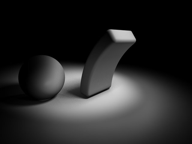

uno spot tondo di fronte al tavolo...
un'altro a lato e un punto luce sotto...
Volevo arrivare a qualcosa di scenico...e soprattutto chiedere delucidazioni su tecniche particolari...radiosity, Ambientocclusion??!!..

- metti uno spot sopra , leggermente spostato, non proprio sopra sopra.
- attiva le ombre, se usi la 9.5 attiva le ombre AREA, fanno un bell'effetto.
- fai un rendering...ora hai la luce principale che fa l'occhio di bue teatrale, ora si parte ritoccando il tutto, e dando un po di realismo...proviamo ad analizzare come di solito si comporta la luce, se abbiamo un soggetto illuminato dall'alto, la luce gli illuminera' la capoccia, pero' la toppa di luce, ovvero l'occhio di luce che abbiamo nel pavimento, dovrebbe riaccendere un po la parte bassa del soggetto...
- prendi l'oggetto ARRANGIA, quello a forma di cubettini messi in circolo, lo trovi nella tavolozza in alto
- prendi una luce OMNI, attivagli le ombre soft, abbassala al 20% e metti la DECADENZA che trovi nella linguetta dettagli.
- buttala dentro l'oggetto arrangia
- ora hai circa 7 copie della luce messe in cerchio.
- posiziona l'arrangia nel centro dell'oggetto, o del soggetto
- allarga l'anello della luce originale che hai buttato dentro l'arrangia, attento perche' l'arrangia te l'ha nascosta, ma e' sempre selezionabile, eventualmente la puoi muovere altrove, tenendola sempre dentro l'arrangia...ecco, a quel punto tira i pallini dell'anello, che poi e' la decadenza...e fai in modo che gli anelli tocchio un bel po l'oggetto...non ti preoccupare se vedi un casino di anelli.
- ora fai fare all'arrangia almeno una 20ina di copie
- fai il rendering
ecco, questa specie di anello di luci omni, ti va a creare un bel chiaro scuro intorno all'oggetto, se complesso ancora meglio, oltretutto crea un adiffusione di luce morbidissima, che una sola luce di solito non puo' fare.
