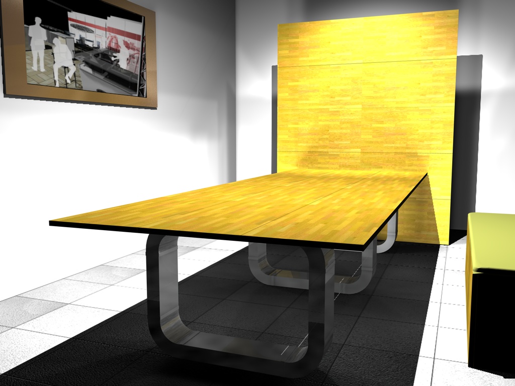

Le luci sono 3...
uno spot tondo di fronte al tavolo...
un'altro a lato e un punto luce sotto...
Volevo arrivare a qualcosa di scenico...e soprattutto chiedere delucidazioni su tecniche particolari...radiosity, Ambientocclusion??!!..
etc etc..
Cmq grazie dei consigli...

ora provo...ma penso che farò qlcs di + semplice...
il problema fondamentale è che nn riesco a mettere le luci dentro un ambiente chiuso...
vengono troppe obre e nn riesco a controllarle...
provo a mandarvi un render...così vi rendo partecipi...
Fondamentalmente il pannello verticale mi crea molto fastidio...
Poi c'è il cuscino della seduta che nn mi piace assolutamente...
e quella specie di cornice sul muro...fa schifo..però ci deve stare
Mi scoccia stare sempre sullo stesso lavoro...nn lo sopporto +
