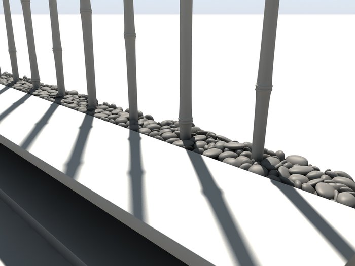

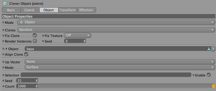

devo creare e posizionare in maniera casuale dei sassi su un piano. Mi son creato 5 sassi con rockgen e li dispongo con mograph. Il problema è che i sassi si sovrappongono tra loro e invece io vorrei che fossero vicini ma senza intersezioni, come nella realtà insomma. Vi posto immagine e parametri mograph.
Grazie a chi vorrà aiutarmi

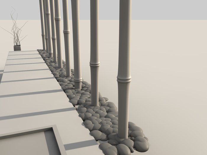

Dovrei aver ottenuto un risultato decente, ho seguito le istruzioni di arkimed (che riringrazio) a parte il tag cache. Ho fatto partire l'animazione fermandola sul frame che mi convinceva di più e ho reso editabile l'oggetto.
