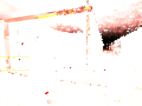

ahhahaha....proprio non ci siamo:
rendering del tuo sistema luci sulla mia scena con le oppurtune modifiche ed eliminazione di ogni mia luce sulla scena...
non riesco nemmeno a capire quali parametri sono così diametralmente opposti, anche cercando di seguirli uno per uno.
ti ringrazio cmq, sei stato gentilissimo.
Messaggi: 3568
Re: illuminazione interno stand
mm spetta, ma che versione di vray hai ?
Dal bridge ho cambiato solo tipo di antialiasing, messo valori bassi di GI (per i test) e impostato il colormapping per il linear workflow (aiuta a contenere tra l'altro il colorbleed). I valori della GI sono molto bassi perciò dovrebbe partire senza problemi..
Nella scena ho cambiato i valori della phys.cam e le luci, i faretti hanno una ies per la diffusione e un materiale luminoso che non influisce sulla GI, credo di non aver cambiato altro..
Cmq si, aprendo la tua scena e impostando solo ombre e decadenza alle luci che ti ho detto, il risultato è il primo che ti ho postato. Le luci in questione sono quelle nell'immagine.

C4D 10 + Vray 1.082.
ho visto le modifiche alla cam e le tue luci e secondo quello che mi dici quindi ho qualche altro problema che non riesco a capire. se anche a te non si "accendono" le mie luci (vedi la prima immagine che hai postato) c'è qualcosa che non va... capire cosa però è un problema.
vedo che hai 8 core, io 4. ho risettato a modo il vray bridge per 4 passaggi, ma non cambia niente. il tuo render sul mio nemmeno parte.
MISTERO :? :? :?
Messaggi: 3568
eh dubito possa funzionare allora, il mio file è impostato con la versione 1.2.5.1. Ci sono stati diversi update dalla versione che usi, sono state corrette molte cose ed aggiunte opzioni, non è possibile renderizzare cn una versione più vecchia purtroppo. Dovresti togliere tutti i tag di vray che ho messo (luci, camera, compositing) e riassegnarli ex-novo, e modificare il bridge di conseguenza (non avendo l'opzione del linear workflow dovresti rimettere la gamma a 1 nel colormapping)
