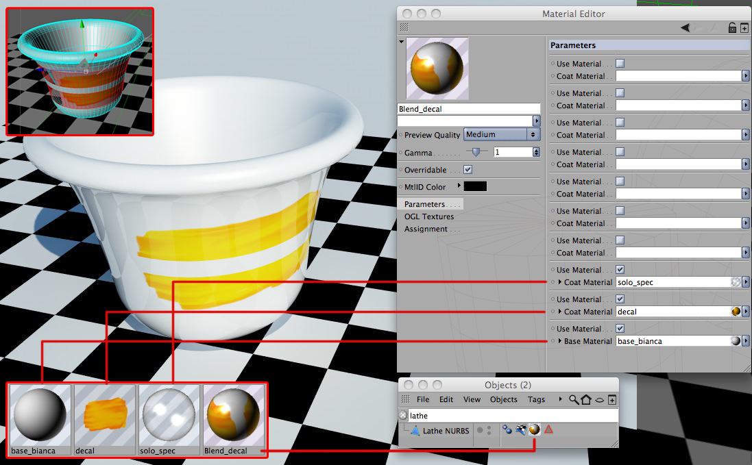

in questo caso specifico, se ho capito quello che vuoi fare, potresti risolvere usando il BlendMaterial. In pratica fai avvenire la sovrapposizione della decorazione (che ha il suo alpha) all'interno del blendMaterial e poi applichi quest'ultimo alla selezione di poligoni. Puoi seguire diverse strade per ottenere le caratteristiche del materiale finale con questo metodo: puoi creare un materiale x la base e uno x la decalcomania che abbiano identici specular e riflessione (così quando sono sovrapposti non ci saranno differenze) oppure stratificare una base senza specular, la decalcomania senza specular e un materiale con solo specular e riflessioni attive che faccia da "rivestimento".
Come ho detto questa soluzione è valida solo in questo caso dato che il materiale base (ceramica) è uniforme e non necessita mappature specifiche, questo permette di poter applicare il BlendMat (e quindi la decalcomania) con la proiezione che vuoi.

Re: Problemi con texture, canale alpha e sezioni
Stavo impazzendo nel tentativo di postare il file, ma nn riuscivo a comprimerlo sotto i 3 mb...
Ad ogni modo, grazie 1000000000000000000000 più efficenti di così non si può!
