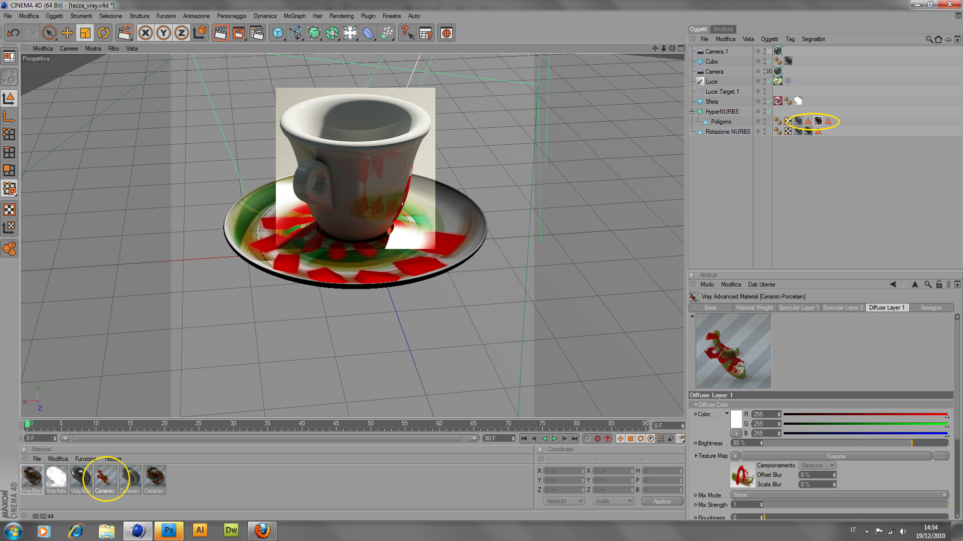

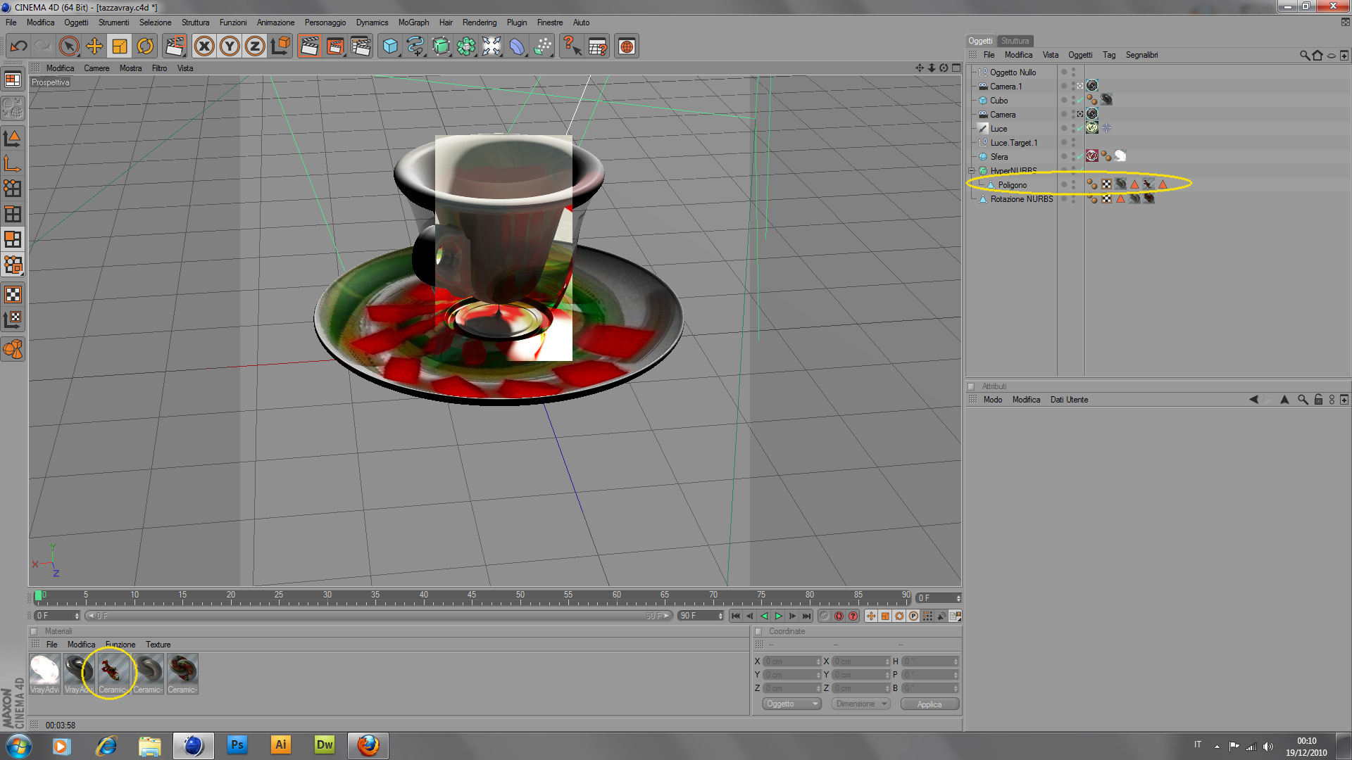

Ho applicato su due sezioni diverse dello stesso oggetto due materiali, perfettamente identici, se non che uno dei due ha in più la texture caricata. <br />Qui nasce il mio problema perchè non voglio che si noti la differenza.

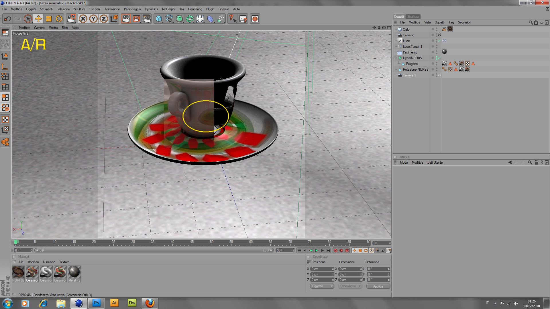

Ho utilizzato una tecnica che con a/r mi ha risolto il problema (necessito di un render in a/r e uno in vray):<br />-La prima sezione a cui attribuisco il materiale base è completa, tutto l'oggetto;<br />-La seconda è solo la parte in cui va la texture, che carico con canale alpha.<br />Così il canale alpha lascia &quot;trasparire&quot; ciò che c'è sotto.
Così il canale alpha lascia "trasparire" ciò che c'è sotto.

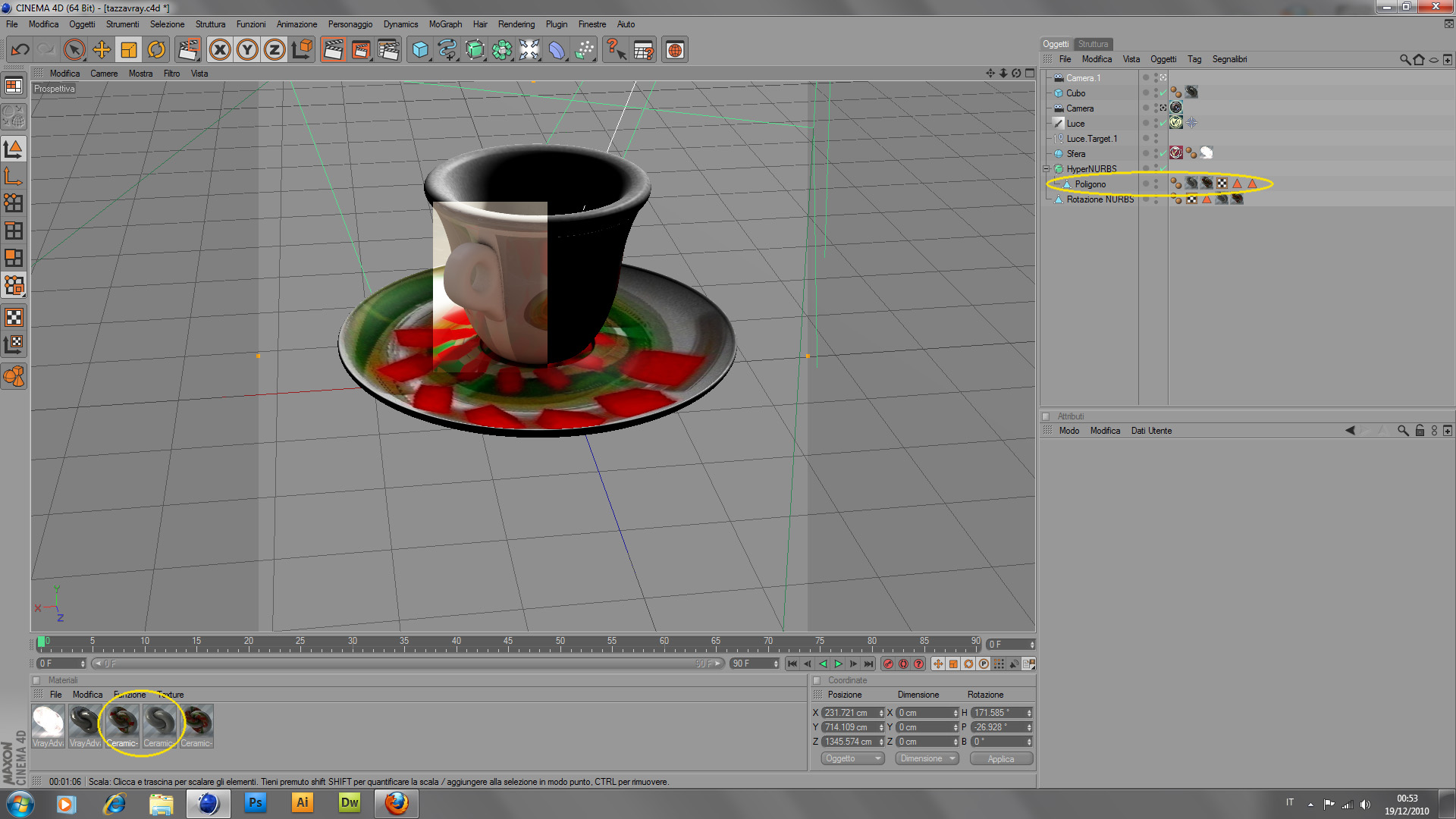

Con vray però non funziona, il canale alpha rende effettivamente trasparente l'oggetto... :(

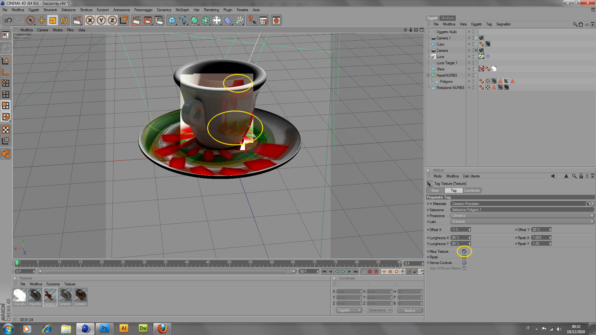

Ho provato spuntando mixa texture, così però la texture si vede, ma anche all'interno della tazza. Nonostante la sezione sia solo la fascia esterna.

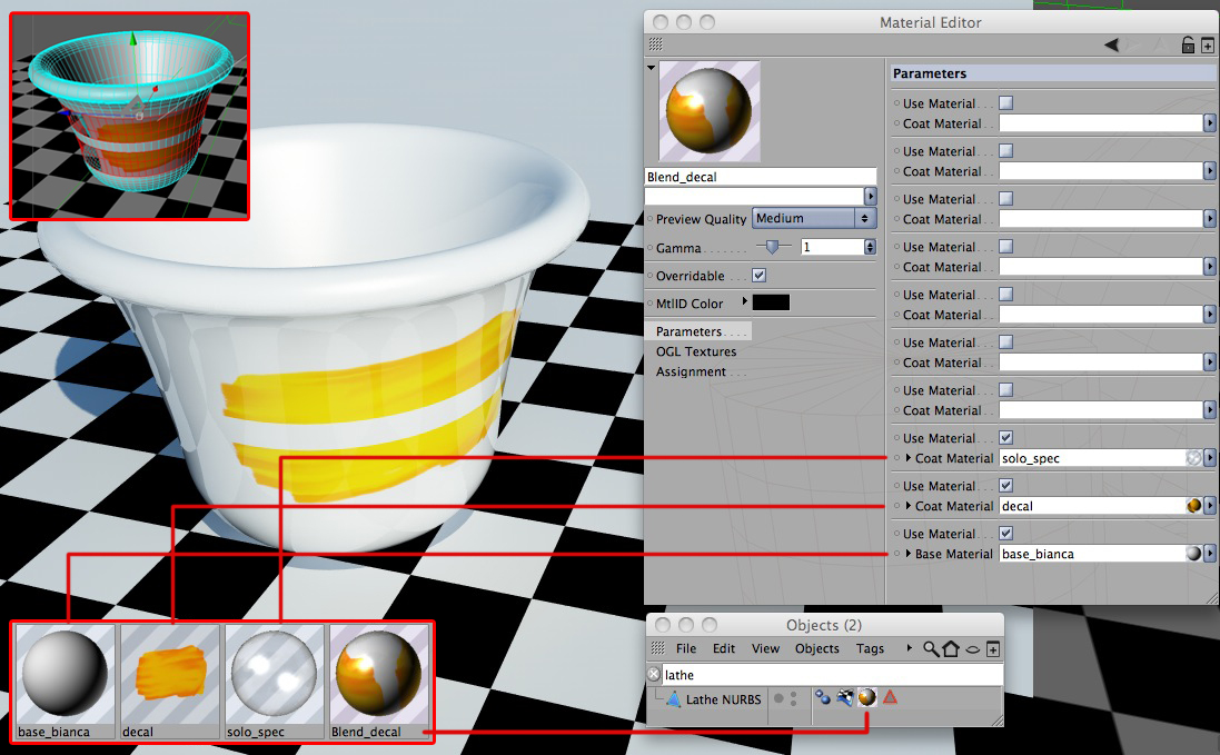

Ciao,
in questo caso specifico, se ho capito quello che vuoi fare, potresti risolvere usando il BlendMaterial. In pratica fai avvenire la sovrapposizione della decorazione (che ha il suo alpha) all'interno del blendMaterial e poi applichi quest'ultimo alla selezione di poligoni. Puoi seguire diverse strade per ottenere le caratteristiche del materiale finale con questo metodo: puoi creare un materiale x la base e uno x la decalcomania che abbiano identici specular e riflessione (così quando sono sovrapposti non ci saranno differenze) oppure stratificare una base senza specular, la decalcomania senza specular e un materiale con solo specular e riflessioni attive che faccia da "rivestimento".
Come ho detto questa soluzione è valida solo in questo caso dato che il materiale base (ceramica) è uniforme e non necessita mappature specifiche, questo permette di poter applicare il BlendMat (e quindi la decalcomania) con la proiezione che vuoi.
decals.zip
(495.8 KiB) Scaricato 120 volte
