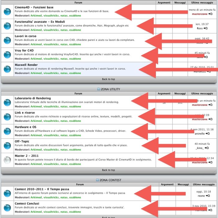

Ragaz, vedo che siete appassionati del forum del laboratorio di rendering.
Prima di postare una risposta, e' mai possibile che non leggiate cosa riportano i nomi delle sezioni?.
Sposto il messaggio, come detto altre volte, leggete bene dove inserire i messaggi o non otterrete mai una risposta!
Mz :x :x :x :x :D
Messaggi: 3565
Re: Outline
eheh, che belle frecce..
