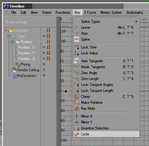

in attesa di ben più autorevoli consigli prova la funzione Timeline -> Key -> Cycle.
