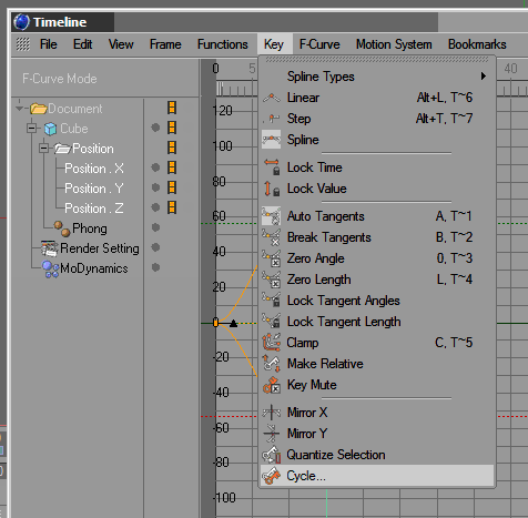

ciao Raze,
in attesa di ben più autorevoli consigli prova la funzione Timeline -> Key -> Cycle.

scusate per l'enorme ritardo nel rispondervi ma non riuscivo più a collegarmi al sito, grazie infinite per l'aiuto, ho provato entrambi i metodi e nel mio caso il motion system è perfetto, ora funziona benissimo, grazie e scusate ancora il ritardo.
