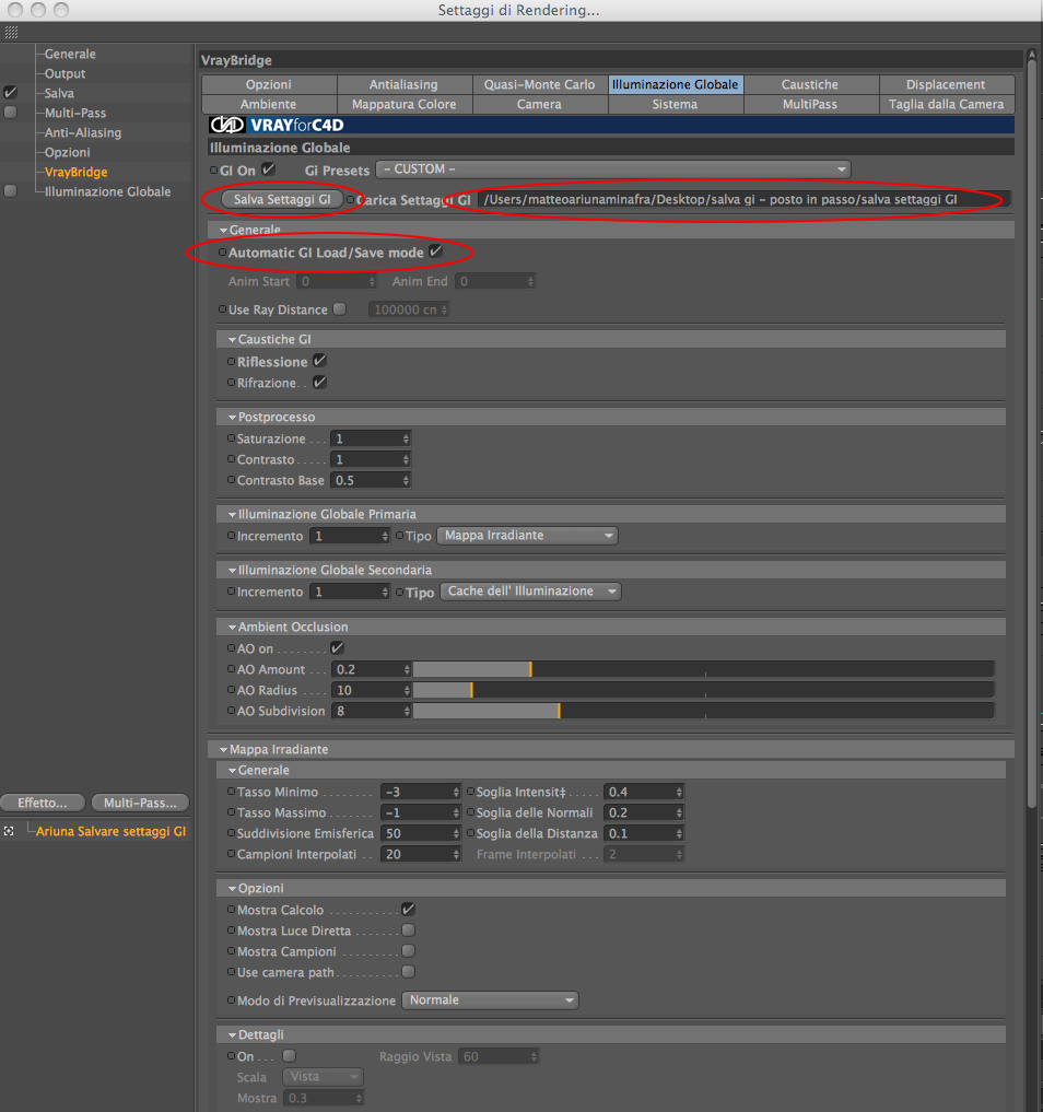

allego la "paletta" Gi settaggi del mio VrayC4D (1.2.5.5 ) ,
Gli altri parametri che posso salvare apparte la Mapp. irrad. a cosa servono ???
HA senso salvare ogni cosa salvabile ( tutte cose che eviti di ricalcolare successivamente) ??? oppure C'è caso e caso ??? o addirittura alcune si contrappongono ad altre ???
Ma nei render successivi posso cambiare la risoluzione ??? o la gi salvata vale solo con la dimensione del file in cui è stata salvata ???
Se poi aggiungessi delle luci che succede ??? potrei comunque renderizzare caricando il file della gi precedentemente salvato , dove si aggiungerà la nuova luce aggiunta , oppure dovrò risalvare la gi ???
Salvando la GI di una visuale , posso comunque sfruttarla per renderizzare altre visuali , o addirittura per una animazione dello stesso soggetto del quale ho salvato la GI ???
Forze ho messo troppa carne al fuoco , ma mi sembrano tutte cose strettamente legate fra loro.....
Spero che qualcuno possa chiarire questi aspetti , a me , ma anche per dare luce a queste impostazioni per le quali si trova veramente poco o nulla......

ha senso in alcuni casi calcolare e salvare le mappe della GI per velocizzare il calcolo del render finale.ariuna ha scritto: HA senso salvare ogni cosa salvabile ( tutte cose che eviti di ricalcolare successivamente) ? oppure C'è caso e caso ??? o addirittura alcune si contrappongono ad altre ?
finchè le proporzioni del render non cambiano, è possibile utilizzare mappe di GI salvate ad una risoluzione minore del render finale.ariuna ha scritto: Ma nei render successivi posso cambiare la risoluzione ? o la gi salvata vale solo con la dimensione del file in cui è stata salvata ?
No, la GI è appunto l'illuminazione..se la cambi (o cambi cose che influiscono su di essa) devi ricalcolare.ariuna ha scritto: Se poi aggiungessi delle luci che succede ? potrei comunque renderizzare caricando il file della gi precedentemente salvato , dove si aggiungerà la nuova luce aggiunta , oppure dovrò risalvare la gi ?
sia l'irradiance map che il light cache sono metodi dipendenti dalla vista, tutti i campioni raccolti e salvati nelle mappe ricadono all'interno dell'inquadratura, quello che sta fuori non viene calcolato. Per il light cache però è possibile eseguire render di varie viste da sommare via via insieme per ottenere una mappa unica, con il metodo del progressive path tracing.ariuna ha scritto: Salvando la GI di una visuale , posso comunque sfruttarla per renderizzare altre visuali , o addirittura per una animazione dello stesso soggetto del quale ho salvato la GI ???

Ho chiesto se il salvataggio della GI poteva essere sfruttato per renderizzare una animazione del soggetto per cui era stato fatto , perché tempo fa trovai un tutoria che faceva qualcosa del genere , forse si riferiva come è stato detto sopra alla light cash….purtroppo non lo trovo più (il tutoria) però sono quasi sicuro che salvava qualcosa della gi una sola volta , da una immagine statica , e poi lo sfruttava per velocizzare il render dell'intera animazione…..
Ho visto che il salvataggio della GI è stato affrontanto in altre sezioni del forum, ma di alcuni parametri che ho cerchiato nelle immagini sopra postate non se ne parla……
Allora.............. ditemi se e dove sbaglio (perfavore) :
"Salva settaggi GI" viene premuto per confermare che questi settaggi verranno salvati nel percorso che gli diamo nella striscia accanto……….
"Automatic GI load/save mode" spuntiamo la casella in modo che i settari di luce dell'immagine che stiamo renderizzando si salvino automaticamente nel percorso da noi sopra assegnato e vengano sfruttati successivamente per altri render (dello stesso file - della stessa prospettiva e nelle dovute proporzioni ) …..
(poco sotto nei settaggi) troviamo Illuminazione globale primaria e secondaria , dove possiamo decidere "incremento" e la fonte che "nutrirà" queste funzioni (nel caso dell'immagine allegata, Mappa irradiante e Cache dell'illuminazione )………..Ecco , qua io dovrei (come visto in alcune spiegazioni) dal menù a tendina , impostare "cash dell'illuminazione"(invece che "Mappa Irradiante) , perché vada a pescare la gi precedentemente salvata nel percorso da me assegnato (striscia cerchiata in alto(GI parte 1) )?????……………..ma se questo parametro va cambiato manualmente , prima per salvare la GI, e dopo per dirgli dove pescare il file da noi salvato, allora a cosa serve " Automatic GI Load/Save mode ????????
A che servono le opzioni che ho cerchiato nel sottomenù della mappa irradiante : (nel file allegato "Settaggi GI 2" in alto) MODO ??? FINALIZZA RENDER ???? (con le loro relative opzioni)
Poi sotto C'è il salvataggio della Cash , che quindi, da quello che è stato detto qua , le voci "non eliminare la mappa" ecc, deduco, servono appunto all'autocompletamento della Cash mano mano che si renderizzano nuove prospettive ???? e quindi si aspetta sempre meno tempo nei render successivi ?????
Grazie di nuovo , sono sicuro che servirà a molti , la spiegazione di questi passi……
