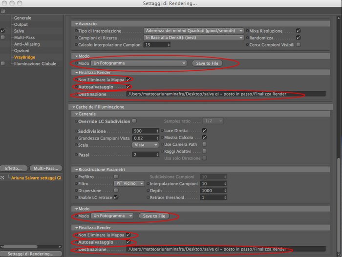

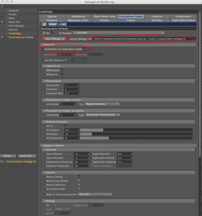

allego la "paletta" Gi settaggi del mio VrayC4D (1.2.5.5 ) ,
Gli altri parametri che posso salvare apparte la Mapp. irrad. a cosa servono ???
HA senso salvare ogni cosa salvabile ( tutte cose che eviti di ricalcolare successivamente) ??? oppure C'è caso e caso ??? o addirittura alcune si contrappongono ad altre ???
Ma nei render successivi posso cambiare la risoluzione ??? o la gi salvata vale solo con la dimensione del file in cui è stata salvata ???
Se poi aggiungessi delle luci che succede ??? potrei comunque renderizzare caricando il file della gi precedentemente salvato , dove si aggiungerà la nuova luce aggiunta , oppure dovrò risalvare la gi ???
Salvando la GI di una visuale , posso comunque sfruttarla per renderizzare altre visuali , o addirittura per una animazione dello stesso soggetto del quale ho salvato la GI ???
Forze ho messo troppa carne al fuoco , ma mi sembrano tutte cose strettamente legate fra loro.....
Spero che qualcuno possa chiarire questi aspetti , a me , ma anche per dare luce a queste impostazioni per le quali si trova veramente poco o nulla......

ehm... il discorso del salvare le mappe i Irradiance Map e Light Cache sono riferite a metodi di ottimizzazione del tempo. In pratica si salva un file con una risoluzione ad 1/3 della risoluzione finale e la si renderizza ad altissima qualità, poi la si carica in un secondo tempo ,dopo aver aumentato la risoluzione , ed renderizzando a bassa qualità. Il tempo di renderizzazione diventa basso ma con il risultato di una GI molto pulita.

ariuna ha scritto: HA senso salvare ogni cosa salvabile ( tutte cose che eviti di ricalcolare successivamente) ? oppure C'è caso e caso ??? o addirittura alcune si contrappongono ad altre ?
ha senso in alcuni casi calcolare e salvare le mappe della GI per velocizzare il calcolo del render finale.
ariuna ha scritto: Ma nei render successivi posso cambiare la risoluzione ? o la gi salvata vale solo con la dimensione del file in cui è stata salvata ?
finchè le proporzioni del render non cambiano, è possibile utilizzare mappe di GI salvate ad una risoluzione minore del render finale.
ariuna ha scritto: Se poi aggiungessi delle luci che succede ? potrei comunque renderizzare caricando il file della gi precedentemente salvato , dove si aggiungerà la nuova luce aggiunta , oppure dovrò risalvare la gi ?
No, la GI è appunto l'illuminazione..se la cambi (o cambi cose che influiscono su di essa) devi ricalcolare.
ariuna ha scritto: Salvando la GI di una visuale , posso comunque sfruttarla per renderizzare altre visuali , o addirittura per una animazione dello stesso soggetto del quale ho salvato la GI ???
sia l'irradiance map che il light cache sono metodi dipendenti dalla vista, tutti i campioni raccolti e salvati nelle mappe ricadono all'interno dell'inquadratura, quello che sta fuori non viene calcolato. Per il light cache però è possibile eseguire render di varie viste da sommare via via insieme per ottenere una mappa unica, con il metodo del progressive path tracing.

Allora.............. ditemi se e dove sbaglio (perfavore) :
"Salva settaggi GI" viene premuto per confermare che questi settaggi verranno salvati nel percorso che gli diamo nella striscia accanto……….
"Automatic GI load/save mode" spuntiamo la casella in modo che i settari di luce dell'immagine che stiamo renderizzando si salvino automaticamente nel percorso da noi sopra assegnato e vengano sfruttati successivamente per altri render (dello stesso file - della stessa prospettiva e nelle dovute proporzioni ) …..
(poco sotto nei settaggi) troviamo Illuminazione globale primaria e secondaria , dove possiamo decidere "incremento" e la fonte che "nutrirà" queste funzioni (nel caso dell'immagine allegata, Mappa irradiante e Cache dell'illuminazione )………..Ecco , qua io dovrei (come visto in alcune spiegazioni) dal menù a tendina , impostare "cash dell'illuminazione"(invece che "Mappa Irradiante) , perché vada a pescare la gi precedentemente salvata nel percorso da me assegnato (striscia cerchiata in alto(GI parte 1) )?????……………..ma se questo parametro va cambiato manualmente , prima per salvare la GI, e dopo per dirgli dove pescare il file da noi salvato, allora a cosa serve " Automatic GI Load/Save mode ????????
A che servono le opzioni che ho cerchiato nel sottomenù della mappa irradiante : (nel file allegato "Settaggi GI 2" in alto) MODO ??? FINALIZZA RENDER ???? (con le loro relative opzioni)
Poi sotto C'è il salvataggio della Cash , che quindi, da quello che è stato detto qua , le voci "non eliminare la mappa" ecc, deduco, servono appunto all'autocompletamento della Cash mano mano che si renderizzano nuove prospettive ???? e quindi si aspetta sempre meno tempo nei render successivi ?????
