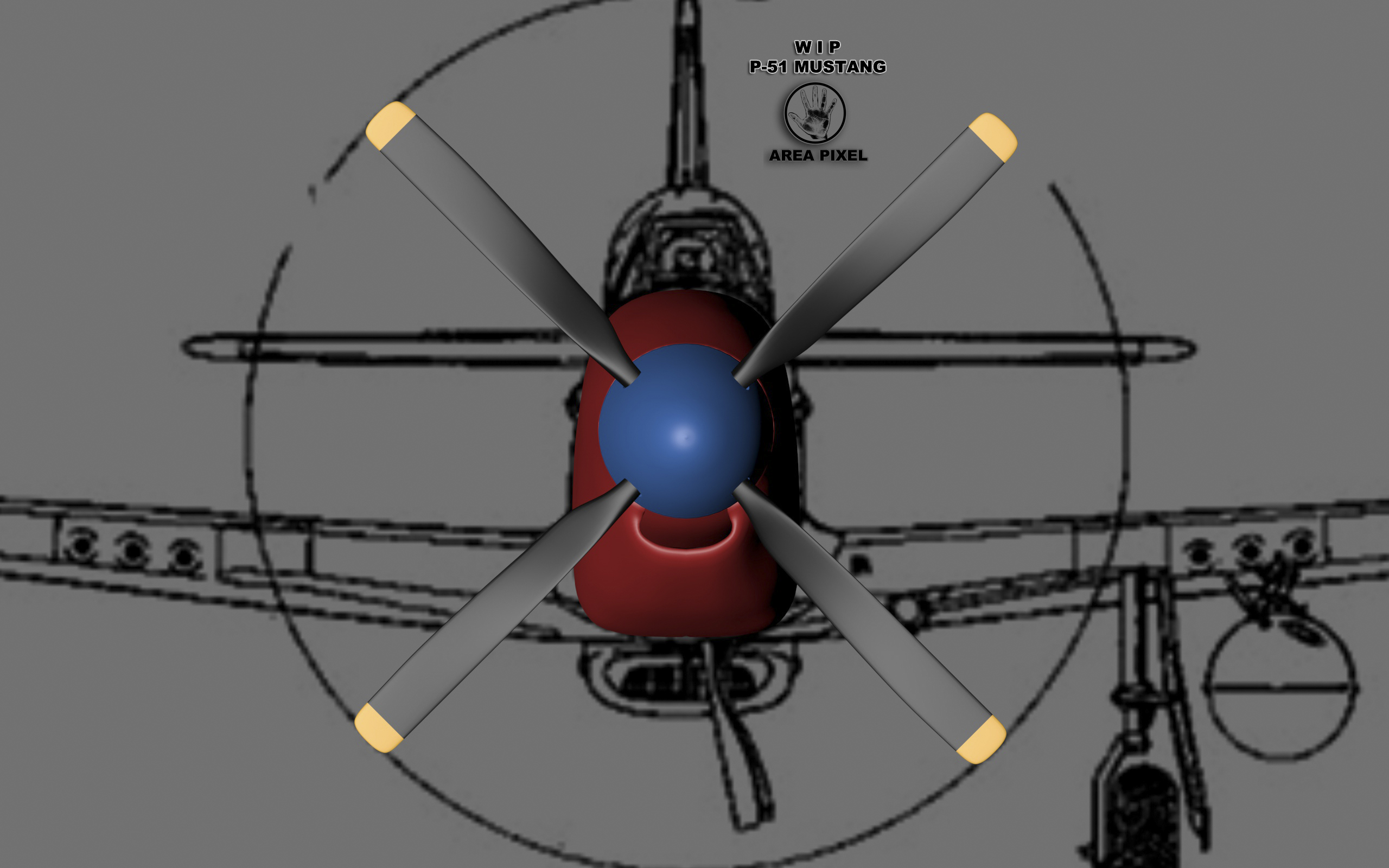

1) Ho aggiustato un po la mesh, osservando le foto vere, mi sono accorto che stavo creando il muso con un affossamento inesistente.
2) Ho finito la presa d'aria del muso.
3) Ho creato una delle pale dell'elica con la tecnica del box-modeling partendo da un parallelepipedo, le altre tre pale sono dei duplicatori.
4) Ho messo il tutto dentro le HyperNURBS con suddivisione (Rendering e Editor) 1, visto che sono partito con molti poligoni.

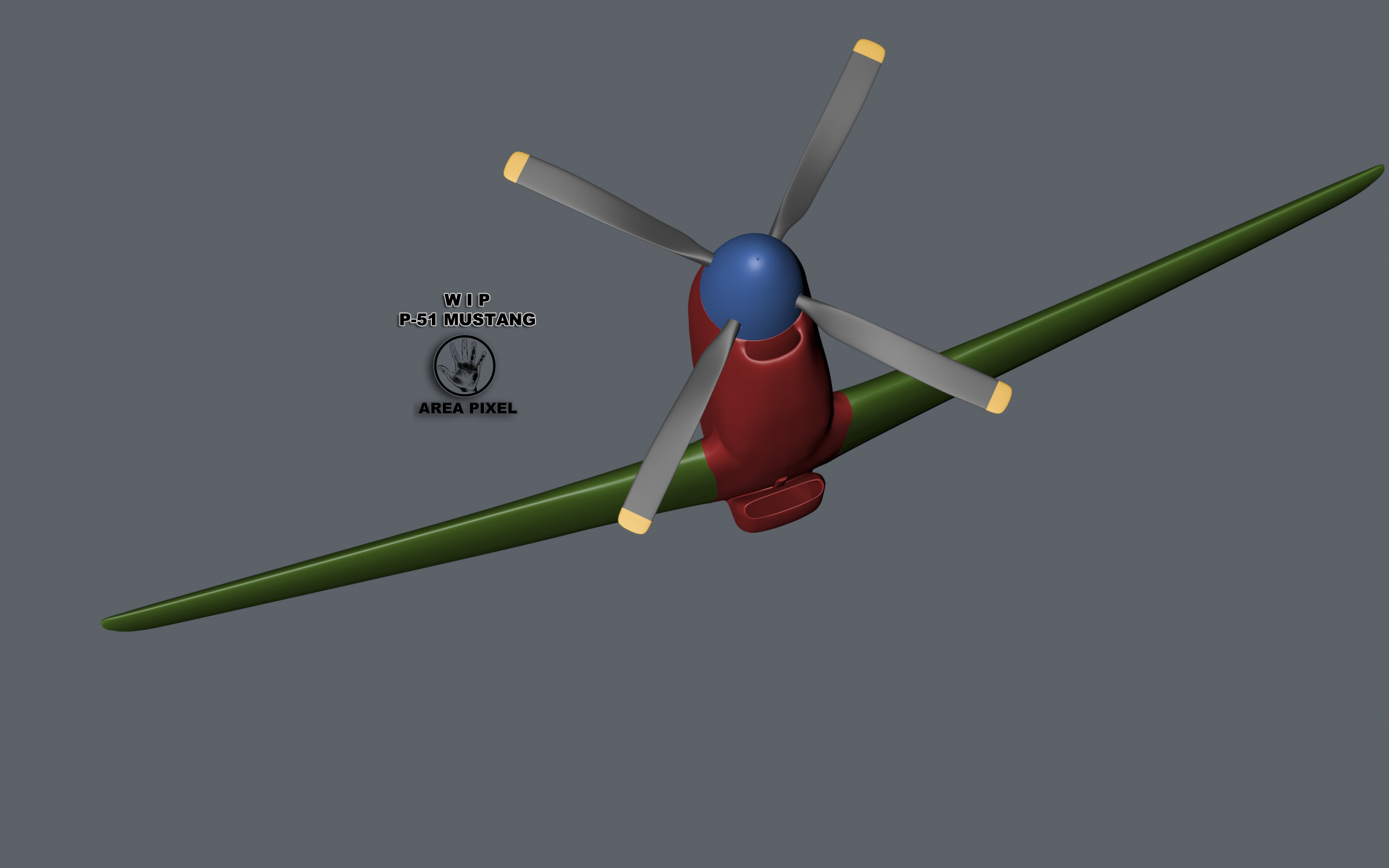

Per realizzare l'ala ho utilizzato un'altra immagine di riferimento di un'altra versione dello stesso aereo (immagine 2011-01-28_01).
Ho ricreato le varie sezioni dell'ala con il point-to-point (immagine 2011-01-28_02), e una volta posizionate nel posto giusto, le ho unite.
Il risultato dell'ala ancora non mi convince, la mesh fa schifo. Domani provvederò ad aggiustarla e collegarla con la fusoliera.
