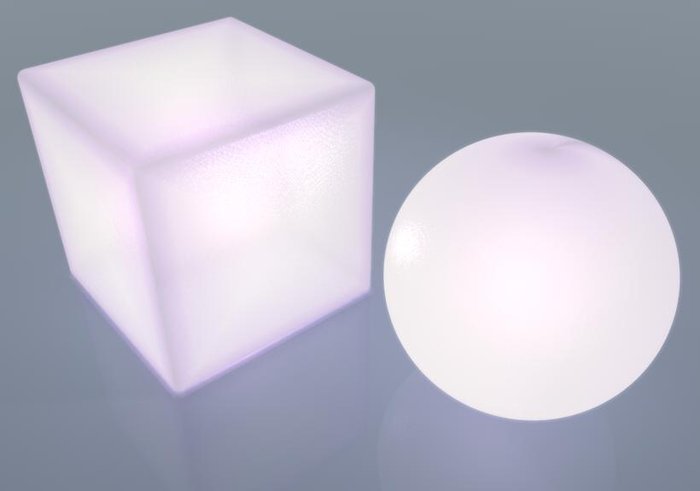

fai un materiale con luminanza attiva (mod. moltiplica) e inserisci un gradiente 2d box con a sx bianco e a dx grigino azzurrato chiaro. Poi attiva l'alone abbassando molto forza int., est. e raggio, attiva "alone oggetto" anche in effetti, nei parametri di rendering.
Ti dovrebbe dare un effetto simile. Se provi a dare un po' di trasparenza, rilievo con un lieve disturbo e inserisci una debole luce colorata con decadenza, dentro ottieni qualcosa di simile:

bello mys lo provo subito grazie!

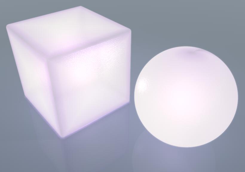

funziona che è una meravilgia...non mi ci metto nemmeno a tradurre la pagna in inglese che mi ai linkato. sto facendo un pò di prov ma mi trov indeciso tra, ombra attiva o meno, luce visibie o volumetrica o volumetrica inversa. preferenze?
